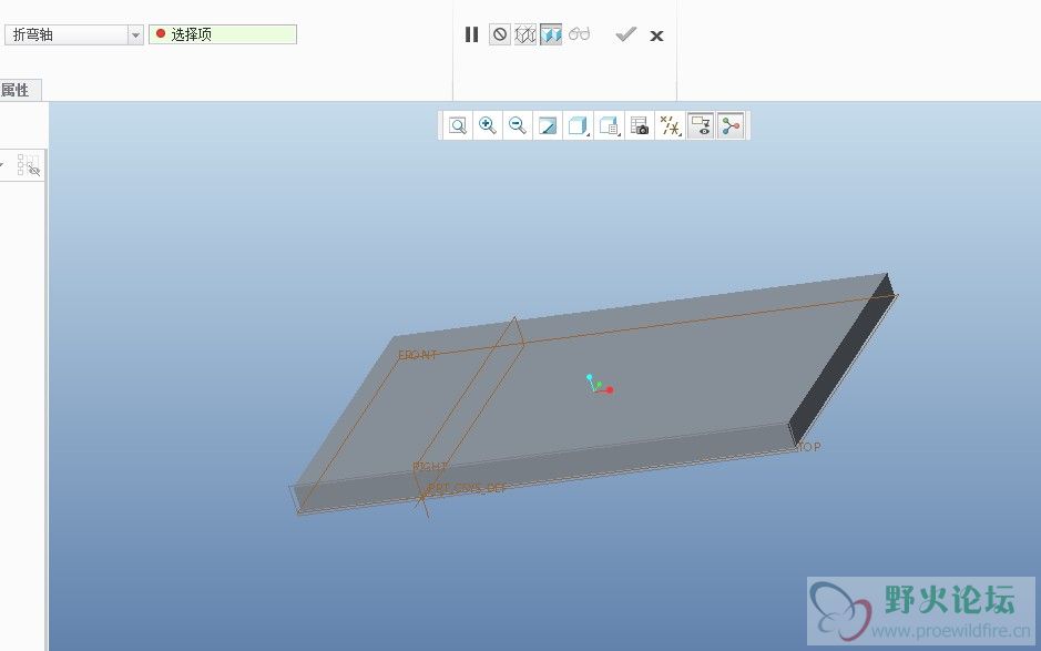

 楼主| 发表于 2015-6-8 12:08 | 显示全部楼层
比如这个   我想环形折弯为什么选不了折弯轴

发表于 2015-6-10 16:51 | 显示全部楼层
轴要位于轮廓截面平面上!不是随便选的!

发表于 2021-11-13 10:22 | 显示全部楼层
折弯轴是按几何坐标系的x轴折弯, 调整几何坐标系
