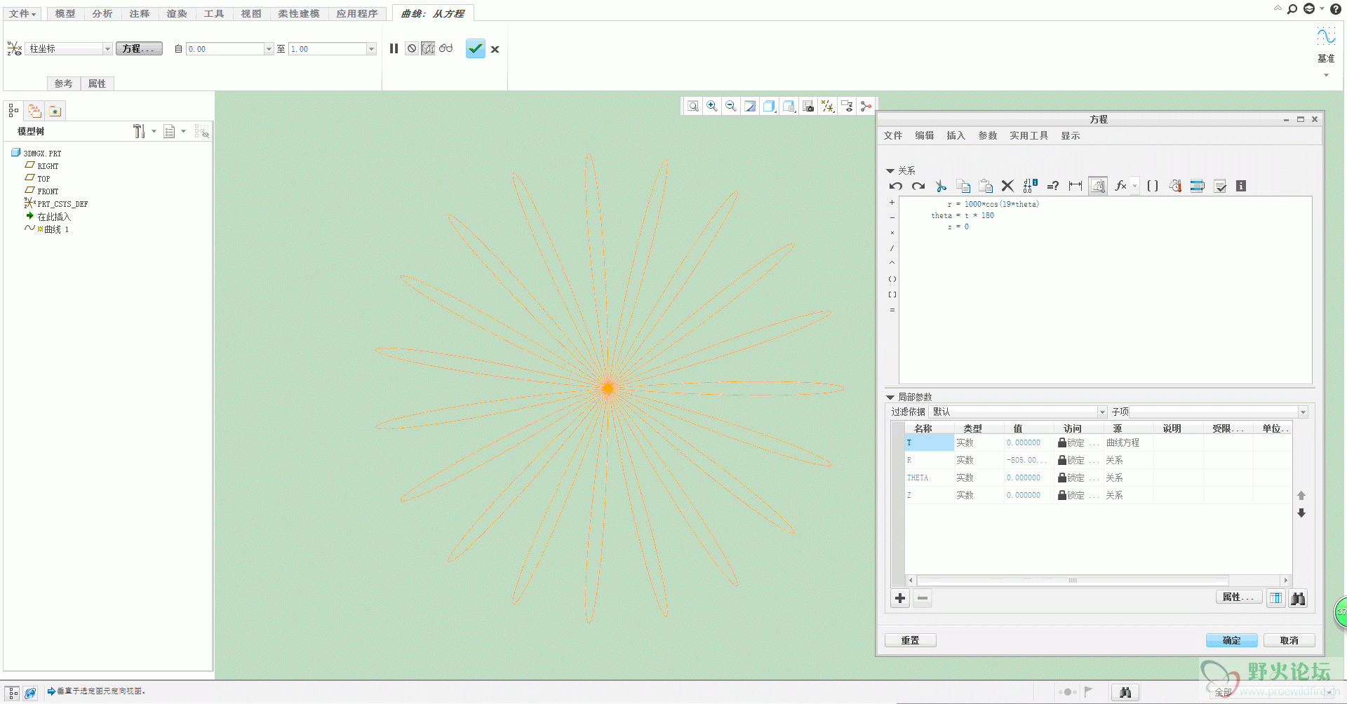

建立柱坐标方程式曲线,r=1000*cos(19*theta),theta=180*t,19周期表示有19片花瓣

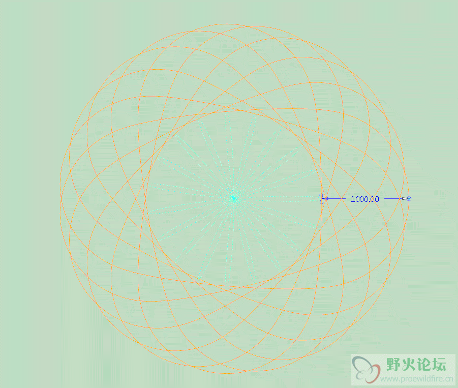

草绘偏移曲线,偏移得到如图曲线
草绘偏移曲线,偏移得到如图曲线

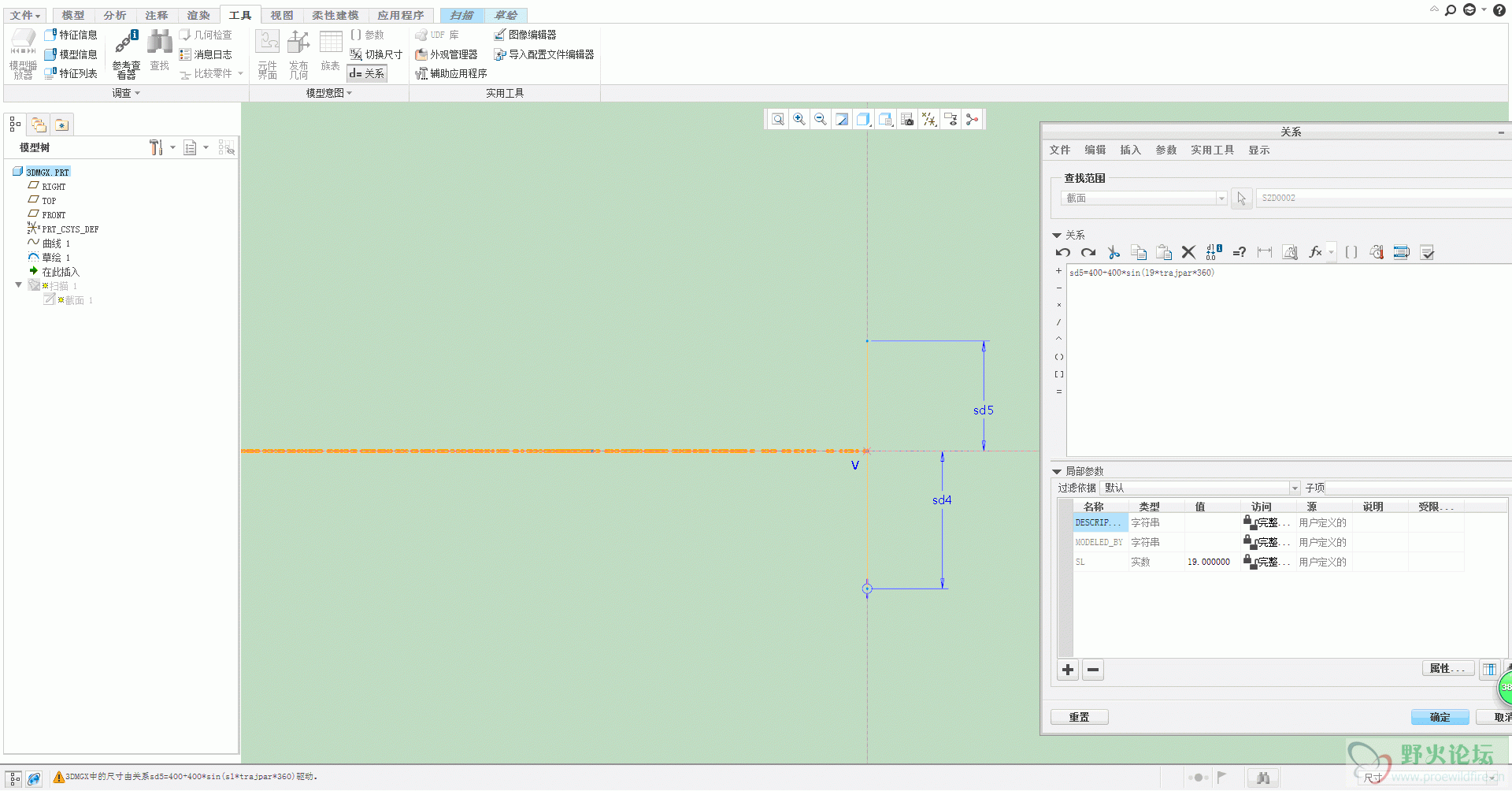

利用关系式可变扫描曲面,在可变扫描草绘中绘制一条竖直直线,如图给sd5添加关系,19代表花瓣数

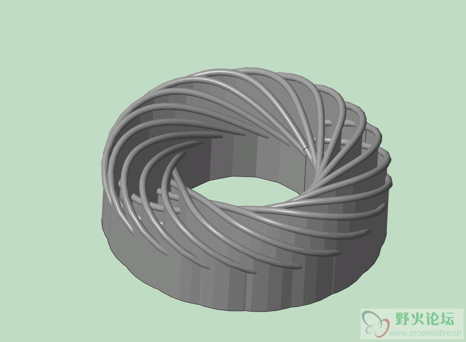

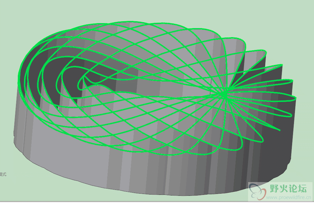

可变扫描曲面,选择曲面边做轨迹线
可变扫描曲面,选择曲面边做轨迹线

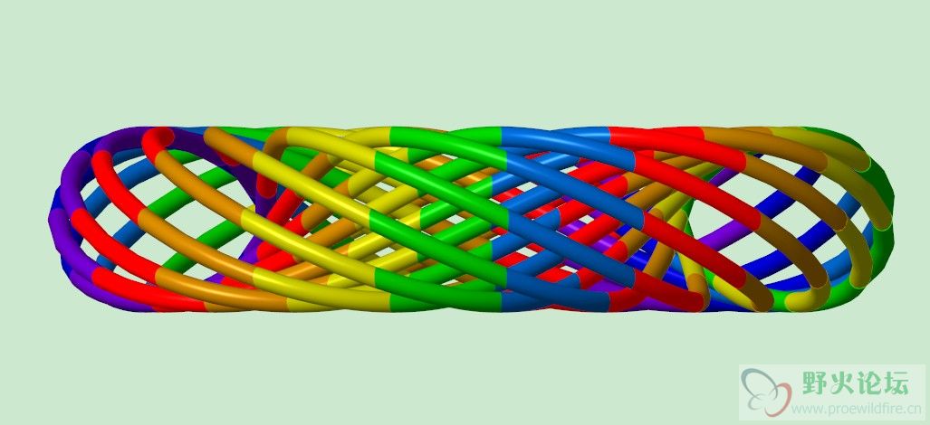

利用曲面边线扫描出实体
利用曲面边线扫描出实体

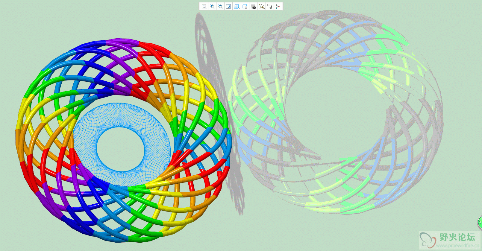

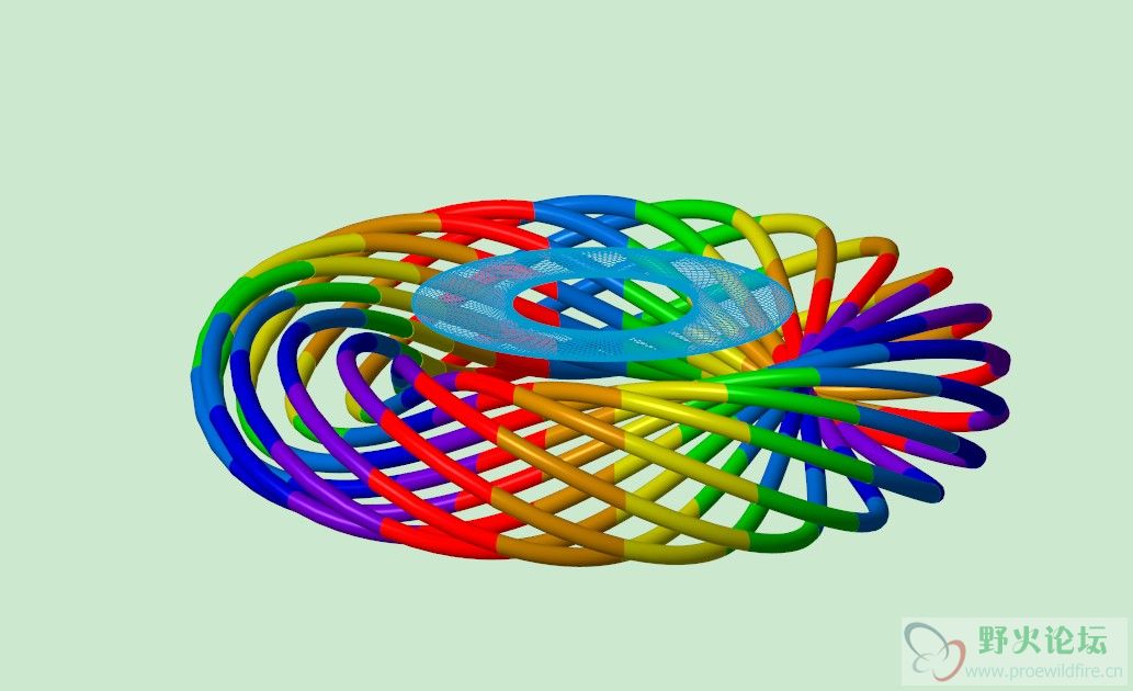

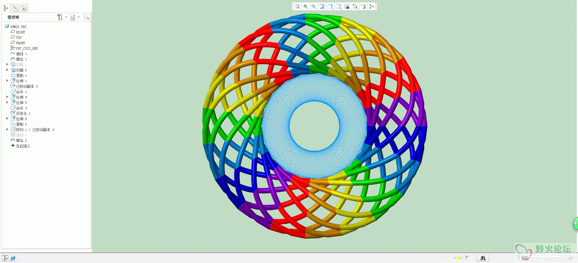

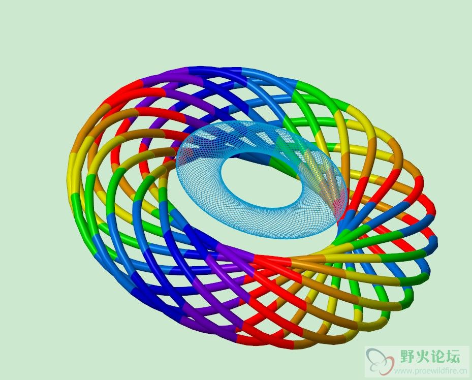

上色后模型
上色后模型

漂亮。。。
