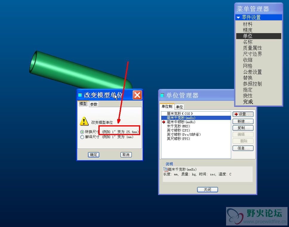

新手  在设计零件时,用了缺省模板,怎么不重新画零件将尺寸改用mms模板。  求大神解答。

点编辑→设置→单位→MMNS→设置→转换尺寸

按楼上说的

单位→MMNS→设置

如果用的是creo,那么是:文件——准备——模型属性——单位(更改)然后选择你想要的单位制点设置就ok了
