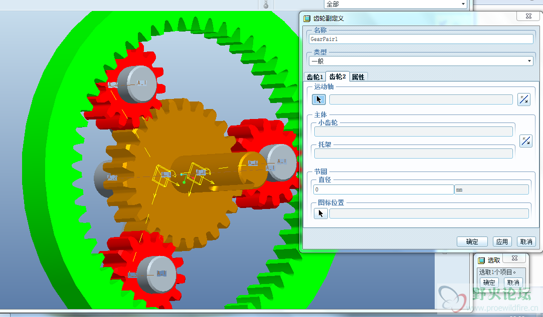

大家好,我在做行星齿轮系运动仿真,需要先定义齿轮副,,每次装配好了,定义时,只能显示太阳轮的轴线可以点击,,行星轮的都不能点击,,这是为什么,,求指点。本人新手

装配有问题,你的小齿轮(行星轮)轴上没有显示“连接”,太阳轮的“连接”也不合适。

你的连接方式没选好!重新用销钉连接就可以了
