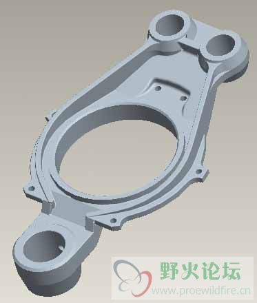

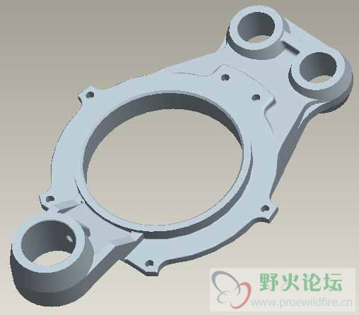

基本上只用到拉伸,旋转等简单命令就能完成零件。还用到一个移除命令。重点是要注意特征的生成循序,要便于以后修改模型。以及要注意各边线倒圆角的顺序。如果倒圆角顺序不对可能圆角会倒不出来。
