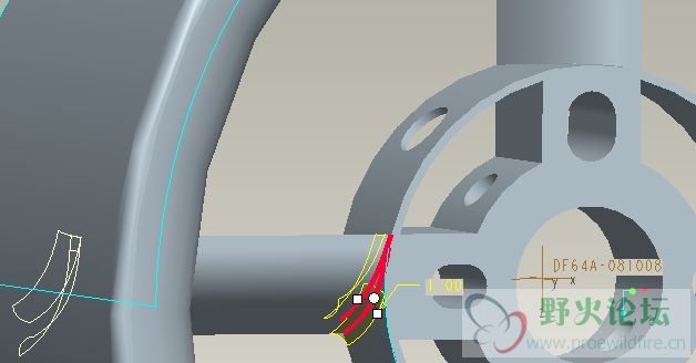

如图:这几个地方倒角总是提示错误。我用的是 4.0 M40版本。不知道怎么处理。
烦请大家解答,谢谢!

你用可变倒角试试了

是倒角的尺寸大了
改小点
比如零几几卡看看
因为它有重叠的地方

你是用倒角还是倒圆角,用可变倒圆角试试应行的

如果用可变倒圆还不行的话就改变倒圆的尺寸

你上下一起倒 厚度不够啊 很明显的 你一边一边倒看看 要不行就把倒角改小

谢谢,改成可变倒角,一边调到0就可以了。

有时候4.0倒不了的,  3.0的或许就可以..
