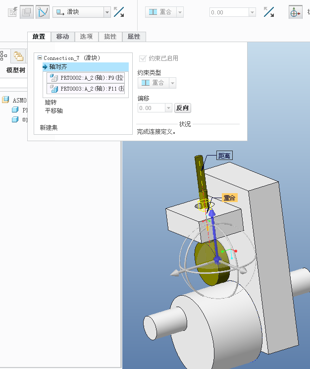

定义伺服电机时,老提示错误,说指定一个驱动图元、参考图元

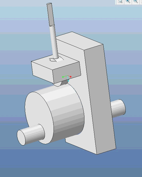

你这里有几个错误。
1.你的PRT0002中下方应该画个转动轮,既然是凸轮机构,怎么能让滚动轮和滑动杆画在一个零件中去,你好好看一下。
2.在机构分析的时候,你好像没有添加电动机,这样怎么能转动那。

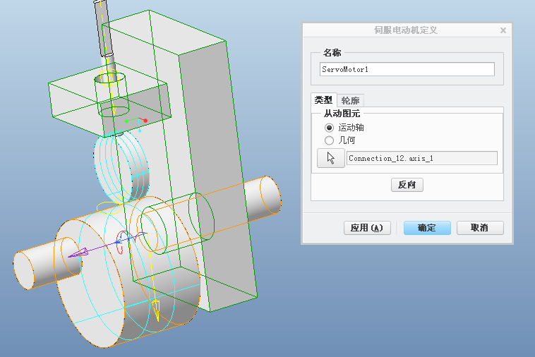

3.你说的那个图元也就是点击销钉连接处的转动符号即可。

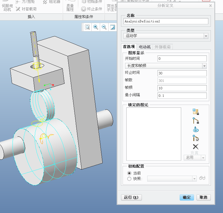

4.在分析定义类型中,要选择“运动学”不是“位置”。

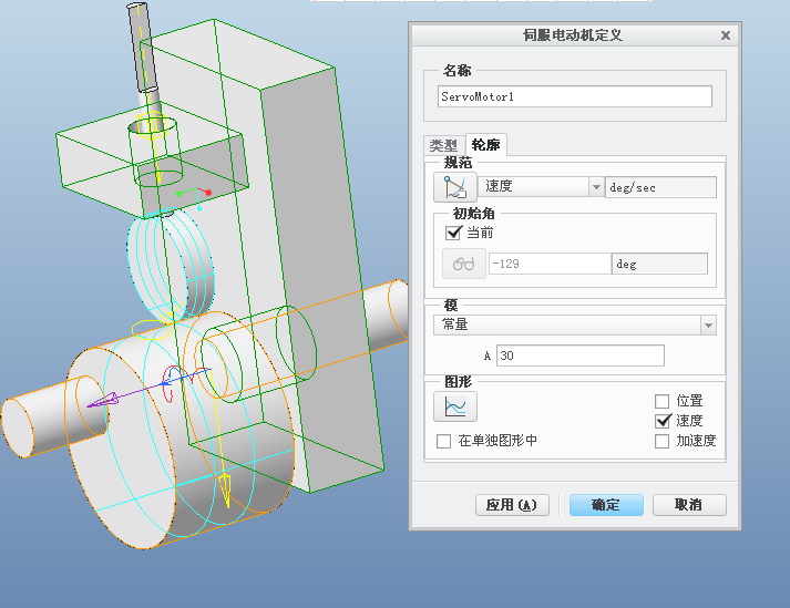

5.在对伺服电机定义时,要选择“速度”和输入速度大小。不然,它也是不会转的。

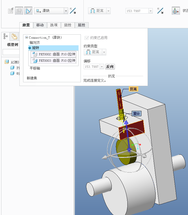

一、装配中 prt0002装配不对,要用滑块连接。
二、凸轮轴未定义电机,要定义伺服电机,选择运动轴,轮廓选项卡,定义速度,A=30
三、分析类型不能用位置,要用运动学,进入电机选项卡,添加定义好的伺服电机。
