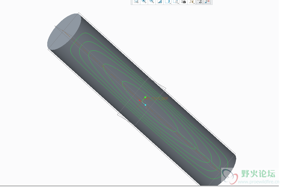

如图,希望能在这个圆柱体上扣出以此曲线为轨迹,截面为1mm直径的圆的槽,烦请各位指教,多谢。

发表于 2015-5-20 14:59 | 显示全部楼层
那就可变截面扫描啊,删除材料!

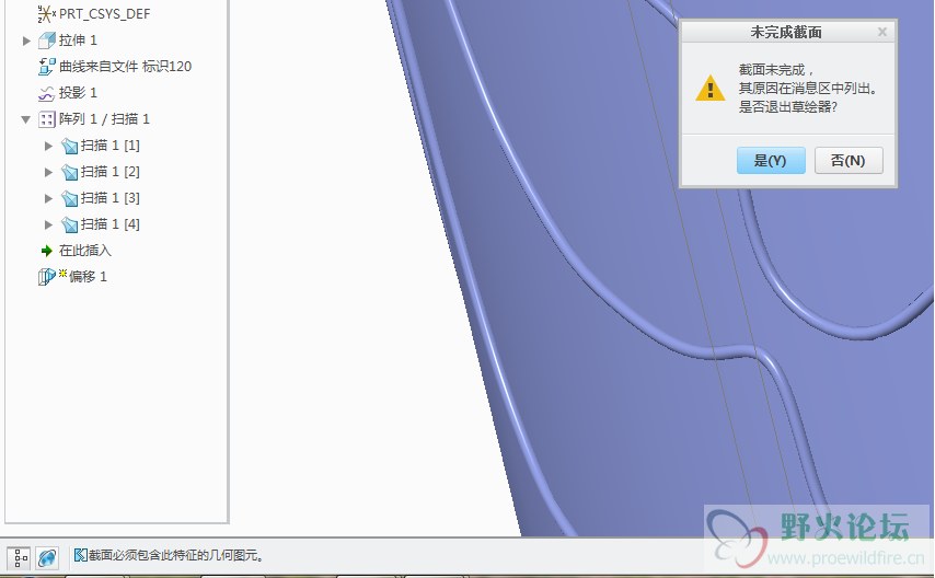

 楼主| 发表于 2015-5-20 18:53 | 显示全部楼层
提示:不能相交带有特征的零件

发表于 2015-5-20 19:05 | 显示全部楼层
突然上不了附件了,图也上不了,不知道怎么回事。
使用曲面偏移,参考草绘
http://pan.baidu.com/s/1mg1hY8S
模型放网盘了,CREO3.0的,简单做了个思路

 楼主| 发表于 2015-5-20 19:42 | 显示全部楼层
使用曲面偏移,参考草绘
谢谢,不过我这个曲线是不封闭的,好像曲面偏移不了,报错如下
 楼主| 发表于 2015-5-20 19:43 | 显示全部楼层
报错图

发表于 2015-5-20 19:57 | 显示全部楼层
不是封闭的你不会草绘偏移成封闭的?变通一下嘛

发表于 2015-5-21 09:12 | 显示全部楼层
你把扫描切口搞笑一点,别让他自交不解可以了吗?
