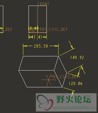

请问一般简单的零件
想要直接在三维图纸上标注尺寸  这个要如何标注  比如一个矩形  如何才能直接在三维里把它的基本尺寸可以表达出来

发表于 2008-10-10 09:46 | 显示全部楼层
要手标,插入-尺寸--新参照

 楼主| 发表于 2008-10-10 09:53 | 显示全部楼层
那稍微一点复杂的三维图那尺寸岂不是显得很乱?

发表于 2008-10-10 10:04 | 显示全部楼层
使用添加注释

发表于 2008-10-10 11:29 | 显示全部楼层
你的工作界面好象是在工程图模块中,好样的话可以用倾斜标注法

发表于 2008-10-13 16:55 | 显示全部楼层
ANSWER
添加注释做的尺寸
