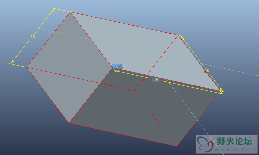

发表于 2015-5-14 10:17 | 显示全部楼层
如图
缩放前
缩放前

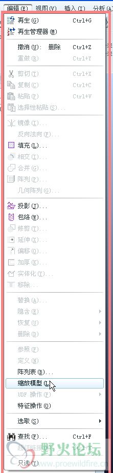

249
302
发表于 2015-5-14 10:19 | 显示全部楼层
接上
缩放后

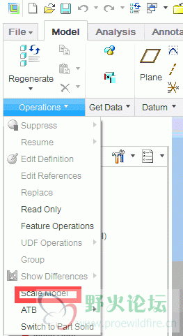

 楼主| 发表于 2015-5-14 10:21 | 显示全部楼层
我用的Creo2.0 模型——编辑 里面没有找到缩放模型的选项,是在不一样的地方了吗?
249
302
发表于 2015-5-14 10:25 | 显示全部楼层
打开帮助中心,搜索“缩放”或“模型缩放”
302
372
发表于 2015-5-14 11:31 | 显示全部楼层

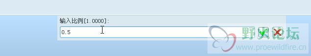

118
171
 楼主| 发表于 2015-5-14 11:34 | 显示全部楼层
118
171
 楼主| 发表于 2015-5-14 11:35 | 显示全部楼层
