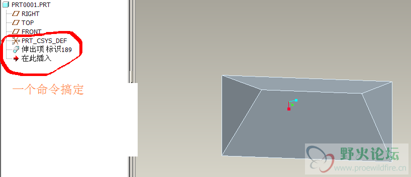

[其他] 这种图能不能用一个命令就可以画出来

hj.PNG 完全可以。

发表于 2008-10-11 10:36 | 显示全部楼层
旋转混合

发表于 2008-10-11 12:59 | 显示全部楼层
回复 8# 的帖子
VSS当然可以啊,你到继承里去啊,到了那里面不就可以草绘轨迹了吗

用混合好像不能做..我试过..

发表于 2008-10-15 21:23 | 显示全部楼层
用混合,再用混合顶点

发表于 2008-10-22 20:45 | 显示全部楼层
补做教材
新建prt
“插入”-“混合”-“伸出项”出现如下菜单。
[localimg=400,291]1[/localimg]
点击“完成”,出现下面的菜单。
[localimg=223,198]2[/localimg]
点完成。
[localimg=333,300]3[/localimg]
选front平面。
[localimg=379,300]4[/localimg]
接受系统默认的设置,点正向。
[localimg=255,256]5[/localimg]
选缺省。做下面截面
[localimg=400,275]6[/localimg]
完成点勾,输入旋转角度为45度。打勾,绘制下面截面。
[localimg=400,293]7[/localimg]
完成时打勾,点“否”在伸出项:混合,旋转对话筐中点击确定。
[localimg=400,211]8[/localimg]
完成。
