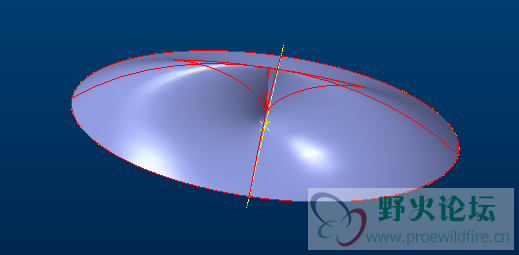

各位大神好,小妹近期在学习CREO,现在遇到了问题,恳请懂得人指导,图中的是我画的,怎么是这样的呢?
我画出来的是这样的
我画出来的是这样的

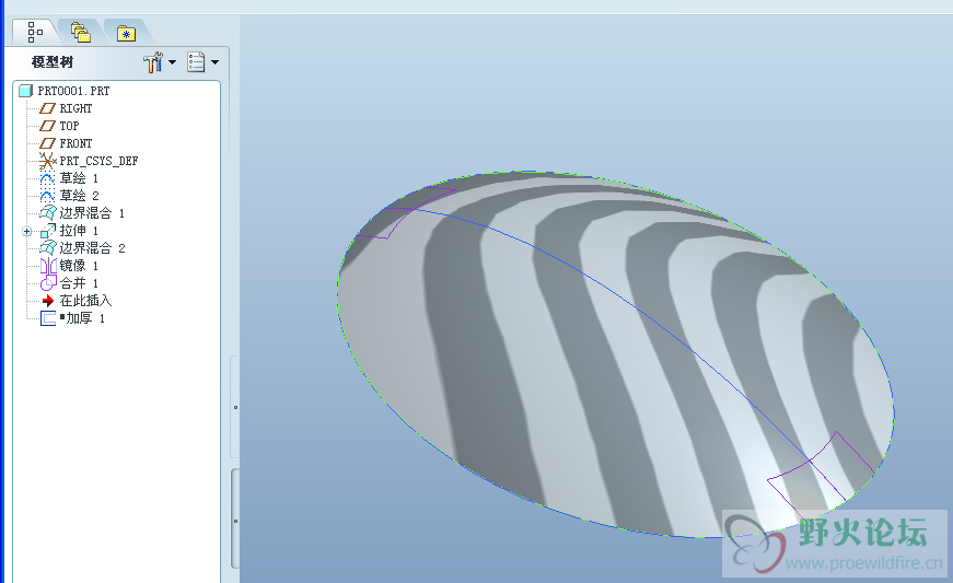

 楼主| 发表于 2015-5-8 18:05 | 显示全部楼层
老师画出来的是这样的,我是一步一步按照老师的节奏来的!
老师画的!
老师画的!

发表于 2015-5-8 19:18 | 显示全部楼层
截面高点一定要注意约束垂直

发表于 2015-5-9 08:50 | 显示全部楼层
初学一定要把基础学扎实,特别是操作上的,你做成图上那样应该是因为你在选取曲面边界曲线时选取了整个椭圆,正确做法是要右键切换选择曲线为单边椭圆,还有这样做的曲面质量不高,有尖端

呵呵!经过不断的学习看视频,终于找到问题的点了!谢谢关注!
348
433
 楼主| 发表于 2015-5-11 09:26 | 显示全部楼层
1051083108 发表于 2015-5-8 19:18
截面高点一定要注意约束垂直
一语中的,错误就是没有将那个中心点参考过来所以导致后面中心线不完全垂直,所以才有这个问题!

attiao 发表于 2015-5-9 08:50
初学一定要把基础学扎实,特别是操作上的,你做成图上那样应该是因为你在选取曲面边界曲线时选取了整个椭圆 ...
谢谢您的解决方法,确实这里没有注意到!
