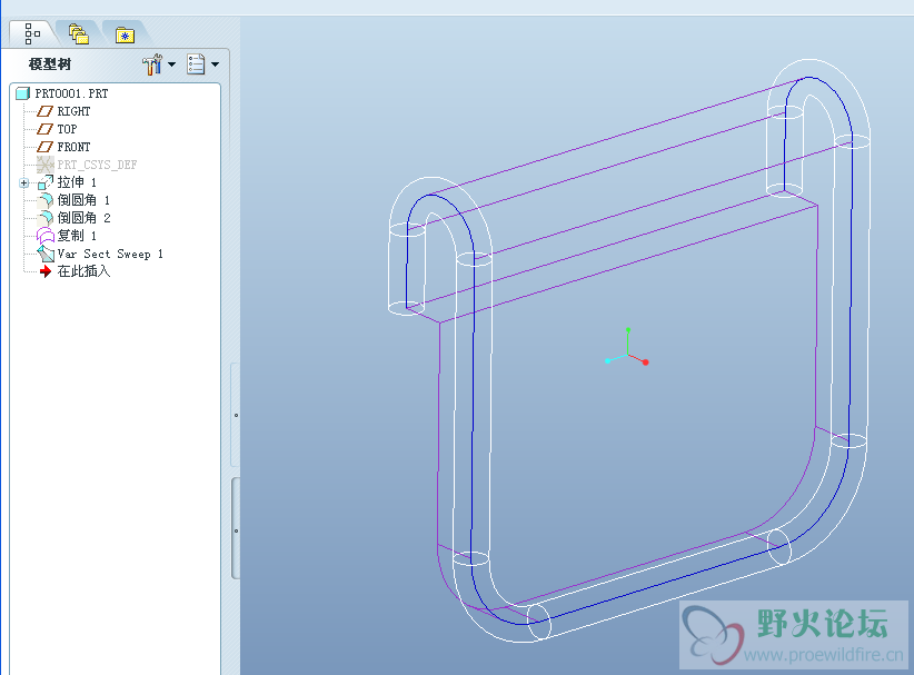

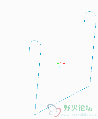

发表于 2015-5-7 14:42 | 显示全部楼层
这类曲线的一点小参考
proe5.0m80
prt0001.prt.rar (48.34 KB, 下载次数: 210)
群(67030755)
群内请改名“地名-行业-名称”
相关问题请群内询问,谢绝私聊

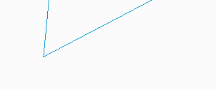

发表于 2015-5-7 14:56 | 显示全部楼层
只要两条线有交点,就可以到一个面同时通过两条线,当然就是在同一平面上了,这样子做倒角还有问题吗?

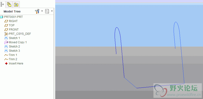

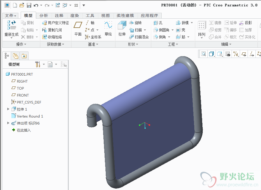

发表于 2015-5-7 20:20 | 显示全部楼层
这是我的做法
prt0001.prt.zip
27.97 KB, 阅读权限: 10, 下载次数: 134
