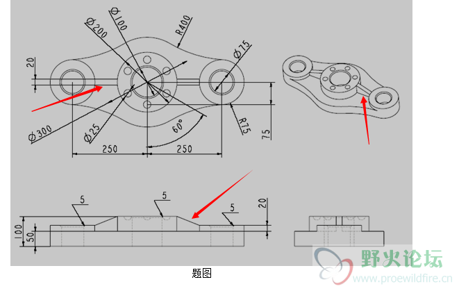

请问这个加强筋为什么画不了?该怎么画?

发表于 2015-5-6 21:16 | 显示全部楼层
画上面一条线就行了
72
发表于 2015-5-6 23:36 | 显示全部楼层
以中间圆的水平中心线为基准,两边各偏移10MM就可以啦

 楼主| 发表于 2015-5-7 06:11 | 显示全部楼层
我说的是三维的。。。
 楼主| 发表于 2015-5-7 06:18 | 显示全部楼层
野火 发表于 2015-5-6 21:16
画上面一条线就行了
不行。F:\QQ截图20150507061458

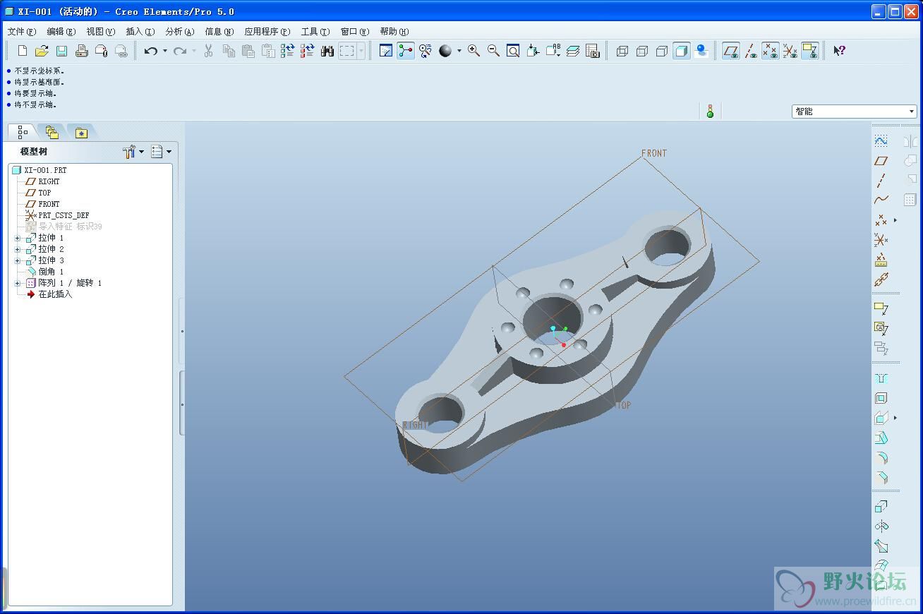

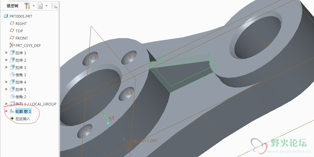

发表于 2015-5-7 08:44 | 显示全部楼层
你是不是选的轨迹筋了,,,,,,
73
发表于 2015-5-7 08:45 | 显示全部楼层
1.jpg 拉伸功能!
73
发表于 2015-5-7 08:56 | 显示全部楼层
轮廓筋
