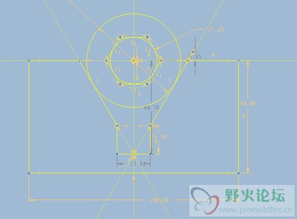

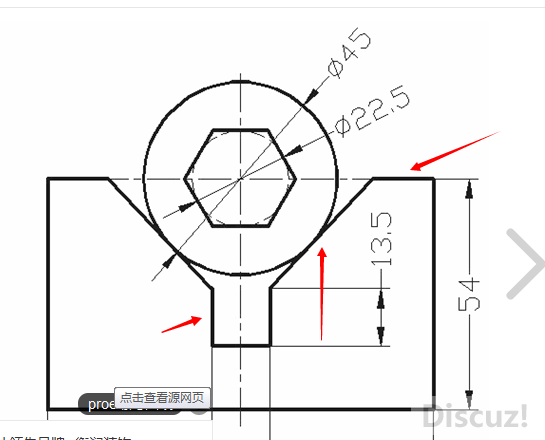

怎么画
怎么画

你的意思是这里没有标注尺寸所以在画的时候不能确定尺寸是吧!

其实我也画过这个图,目的是教你使用工具的,你可以随意定义这里的尺寸,总之整个图形看起来比较像就可以了!

缺少的尺寸就是六边形的边长,12.99mm。默认那个V角是90度。图纸就出来了。

V槽的中线和螺母几何线的中心重合,这是重点!

应该是说约束的吧!圆是要用到约束练习!

你给出的图片尺寸不全,截取完整尺寸图就很好画了。

不知道楼主要的是不是这种效果(图222),画图要注意圆与斜线相切和两个斜线对称(图3333)
