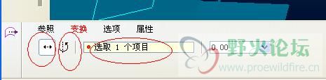

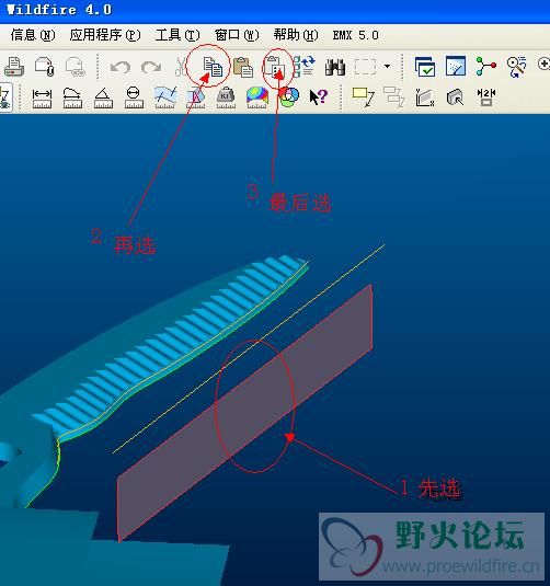

发表于 2008-10-9 10:05 | 显示全部楼层
那是2001之前的版本做的曲面,现在野火版也可以做出来,但是要用到继承:
现在的野火用这个功能代替了变形曲面了:
