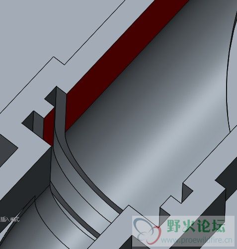

发表于 2015-4-29 08:41 | 显示全部楼层
试试下面的方法看行不行,如果不行就拉伸一个曲面替换!
食嘢食味道;睇嘢睇成绩!
注:别发消息求助,有问题请上图论坛解决!
376
487
发表于 2015-4-29 09:07 | 显示全部楼层
一般是采用红色面下面的线为拔模枢纽拔模。结果会与圆弧面不相切,但一般在拔模角度不大时不会有问题。
57
发表于 2015-4-29 09:15 | 显示全部楼层
你可以拔模后再做圆
70
发表于 2015-4-29 09:51 | 显示全部楼层
可以拉伸一个与其相切

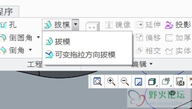

112
 楼主| 发表于 2015-4-29 11:02 | 显示全部楼层
以交线拔模也试过了,还是不行的。
302
372
发表于 2015-4-29 12:26 | 显示全部楼层
可以拔模,有拔模相切功能,只要相切拔模时会自动拔模的。
112
 楼主| 发表于 2015-4-29 13:57 | 显示全部楼层
相切拔模,在哪里,没有见过这个命令
204
-3
251
发表于 2015-4-29 15:36 | 显示全部楼层
模具/铸造---相切拔模
819
926
发表于 2015-4-29 17:11 | 显示全部楼层
采用红色面下面的线为拔模枢纽,拔模
