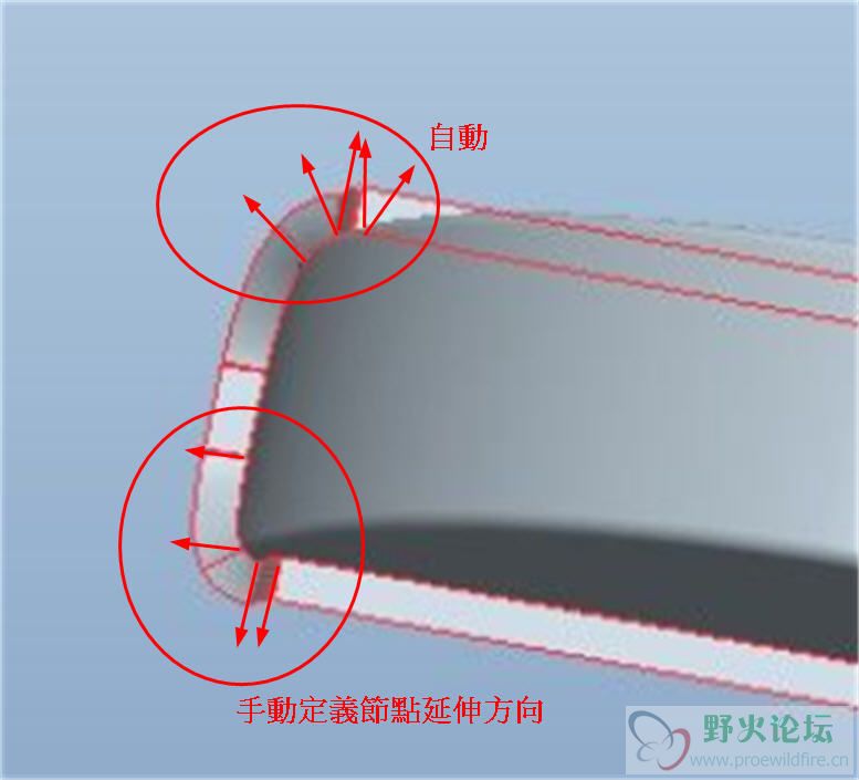

模具设计,为什么做出来的分型面只有一小圈呢?而没有延伸到工件的表面?有没有遇到同样的问题

1.自動的裙邊曲面常常會有無法延伸至工件邊界的問題,如樓上所說常常要定義每個節點的延伸方向如下圖所示。 attach://176890.jpg 2.且自動的裙邊曲面會將面以放射狀的方式延伸,會造成模具上加工以及合模的困難度。
https://www.proewildfire.cn/forum.php?mod=attachment&aid=MTc2ODkwfDRiOThiMzc0fDE3OTAzNjY3ODJ8MHw%3D

用裙边曲面分型面中有点线段需要指定延伸方向和指定平面

直接用延伸功能
