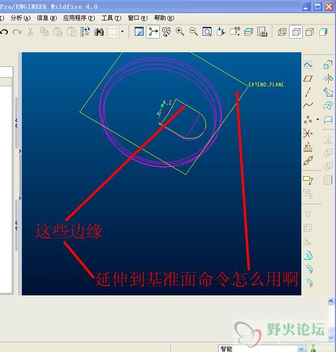

请问PROE4。0的延伸功能怎么用?

看图片
[localimg=296,159]1[/localimg]
使用方法:首先选曲面,选边,然后点选延伸到曲面的按钮,再选参考面就行了

 楼主| 发表于 2008-10-7 11:47 | 显示全部楼层
这些命令在哪里啊,我的PROE4。0里没有啊

发表于 2008-10-7 15:19 | 显示全部楼层
编辑中的延伸

发表于 2008-10-7 18:16 | 显示全部楼层
原帖由 西楚霸王 于 2008-10-7 11:47 发表
有的  在编辑里面的

 楼主| 发表于 2008-10-7 21:32 | 显示全部楼层
是有啊,但是始终是灰色的,选不到啊

发表于 2008-11-1 14:18 | 显示全部楼层
是啊,编辑里面的不能用啊,急!
