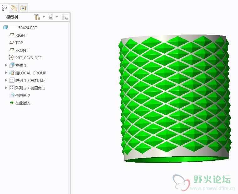

求大神,我现在在弄一款手环表带,表面做成如图的有菱形那样的效果,怎么做,谢谢  急用
看菱形阵列就可以了
看菱形阵列就可以了

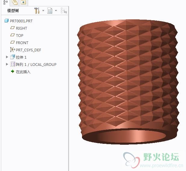

发表于 2015-4-23 16:07 | 显示全部楼层
随便做了下,是这样子吗

发表于 2015-4-23 18:18 | 显示全部楼层
好像是扫描,,阵列 ,镜像

发表于 2015-4-23 19:20 | 显示全部楼层
VSS,用关系控制一下就行了,或者用基准图形控制

发表于 2015-4-24 08:51 | 显示全部楼层
不知道 是不是 你要的。。。
