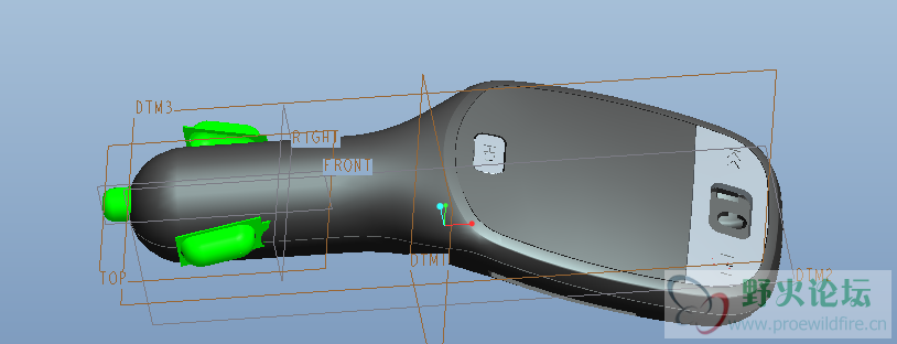

如图,我想把组件从中间剖开,但是绿色的零件不想剖面,怎么办? 求大神赐教,我用的是5.0.

发表于 2015-4-18 11:16 | 显示全部楼层
用阶梯剖面,避开绿色零件不就可以了吗?

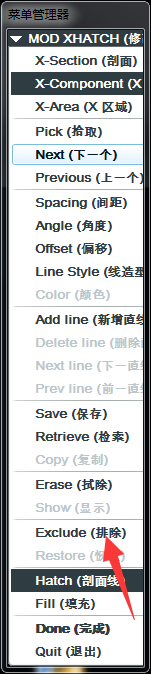

发表于 2015-4-18 15:21 | 显示全部楼层
排除零件就行
 楼主| 发表于 2015-4-18 16:46 | 显示全部楼层
请问你那个菜单管理器从哪里选出来的,找不到

发表于 2015-4-18 17:08 | 显示全部楼层
布局页面,选中剖面线,右键,属性
