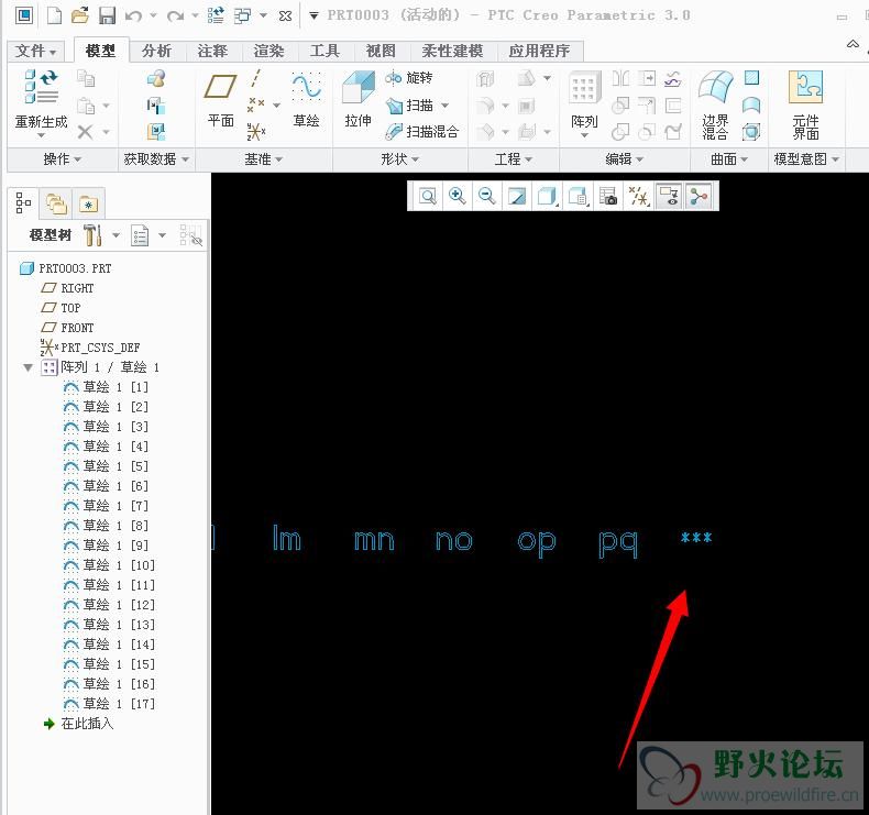

每次取完后总是有一组多余字符,不知道哪里操作不对
prt0003.prt.rar (70.88 KB, 下载次数: 8)

因为你第一方向阵列成员数设置为17,而ab到pq只有16组,所以系统会多了一个,若第一方向阵列成员数设置为18,同理,系统会多设置两个
