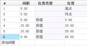

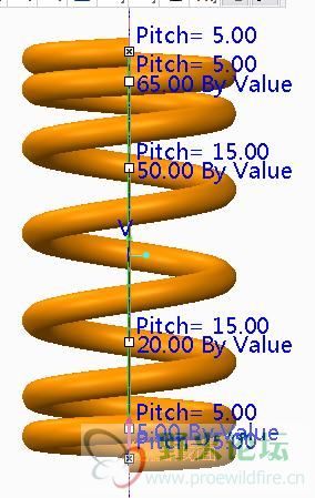

大家好,在画弹簧时,我的轮廓截面(扫描线)是长度70的直线,两端各并紧一圈,螺距为15,那么弹簧的有效圈数为4,总圈数为6才对呀,为什么CREO2.0作出来是7圈呢?为什么在CREO2.0作图时,位置值从5到20及从50到65,不是转一圈,而是一圈多呢?传上2.0的PART大伙有空看看。

这个问题也困绕了我好久,主要问题是螺距由压紧螺距到正常节距有一个过渡过程导致的,给你提供 一个方法,想办法把这个过渡过程的垂直跨度变小,变到最好,也就是说第二个点与第三个点的距离,不是一个节距,改为0.1或更小。就搞定了。
