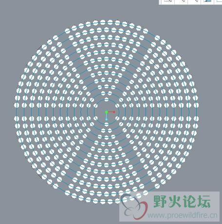

发表于 2015-4-10 15:40 | 显示全部楼层
今天通过另外一种方式搞了一下,是不是这种效果

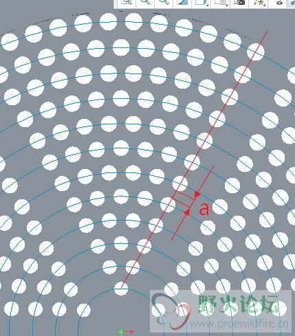

思路是这样的:
先草绘一组同心圆,各个同心圆即为各圈滤孔的中心所在的圆。
其中,各同心圆的直径用关系式控制。
k(1)=8
r(1)=25
r(i)=r(i-1)+k(1)+a+(2*i-3)*b
k(1)为第一圈滤孔的直径,r(i)为从内到外第i个同心圆的半径,a为径向孔壁厚度,b为滤孔半径的增量。准确来说,a为当相邻两圈滤孔各有一个滤孔的中心处在同一条扇形的半径上时的最小径向壁厚,如下图所示。
这组关系式的目的是使滤孔的径向壁厚尽量均匀一致。
由于存在6条加强筋,所以先完成6个扇形中的一个,再将其轴阵列就完成了。
在制作第一个扇形时,我是一圈一圈地拉伸切除的。每一圈在切除时,先切除第一个孔,就是上图中红线上的孔,该过程中,用关系式k(i)=k(i-1)+2*b控制滤孔的直径,同时用其他关系式控制孔壁与加强筋的距离,这个过程比较繁琐,就不细说了。然后用曲线阵列完成这一圈上其他的孔。同理,完成其他各圈孔。
大体思路是这样的,还是比较麻烦的,希望有大神能给出其他简单高效的办法……

 楼主| 发表于 2015-4-10 21:15 | 显示全部楼层
是这个意思。
看模型树里过程好像很简单的样子啊,请教一下是怎么阵列的???

发表于 2015-4-13 09:03 | 显示全部楼层
我把关系式给你,你自己试一吧。
memb_v=idx1*-60
if idx1>5
memb_v=15+idx1*-30
endif
if idx1>17
memb_v=idx1*-20
endif
这个关系式是通过角度偏移来控制每一圈的个数的
memb_v=3.7
if idx1>5
memb_v=7.4
endif
if idx1>17
memb_v=11.1
endif
这个是控制相邻两圈孔之间的间距
memb_v=1.6
if idx1>5
memb_v=2.2
endif
if idx1>17
memb_v=2.5
endif
这个是控制孔径的,在最后孔的个数中输入你要阵列的孔的个数。不过这种是没考虑筋的情况.......
