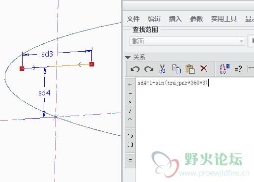

这是一块薄薄的铁环,只是铁环带有曲面···请教各路大神这该怎么画?

发表于 2015-4-6 13:21 | 显示全部楼层
我们叫波浪介子。
画个圆为轨迹
可变扫描 -- 曲面 一个截面  用关系式 画的
关系式为 sd0=1+sin(trajpar*360*3)    sd0 为载面到轨迹的距离尺寸

发表于 2015-4-6 13:25 | 显示全部楼层
对否?
