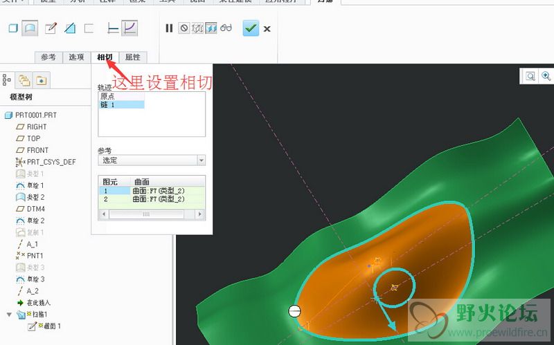

请问一下中间的曲面如何用“圆轨迹可变截面”和“自面造型”这2种方法实现?
      “圆轨迹可变截面”用这种方法时,截面曲线一端如何约束和曲面相切或曲率边界如何约束。

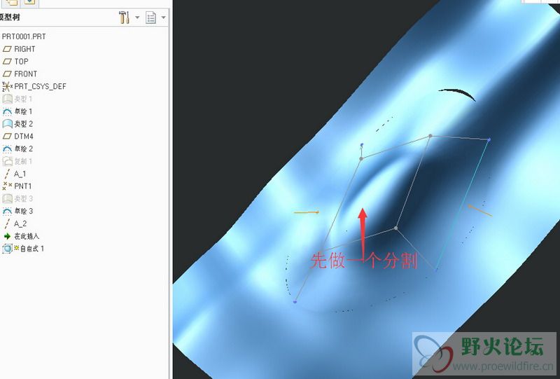

      “自面造型”用这种方法时,链1这条闭合的曲线如何一分为二,作为两条边。

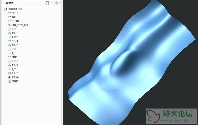

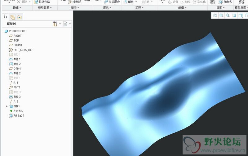

两种方法都做了一下。creo3.0 这个是圆截面扫描: 这个是自由式: 关于扫描楼主的的提问: 自由式的问题:
153
521
宣传大使勋章
发表于 2015-4-3 19:39 | 显示全部楼层
两种方法都做了一下。creo3.0
这个是圆截面扫描:
这个是自由式:
关于扫描楼主的的提问:
选择线的时候会有一个点,你点这个点里面会有选项的
