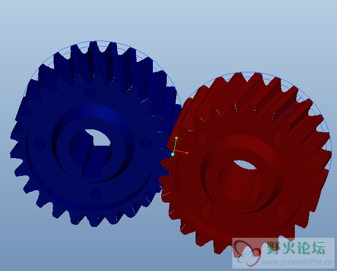

双圆弧齿轮模型建出来了,怎么装配
双圆弧齿轮装配
双圆弧齿轮装配

发表于 2015-4-1 17:57 | 显示全部楼层
装配图中先画好两条中心线,再把两齿轮装入各自中心线。
 楼主| 发表于 2015-4-2 11:08 | 显示全部楼层
我就是按照这个方法做的,可一直会出现明显的干涉问题,求大神指点啊,我把我的模型给你发过去,麻烦你帮我看下。
78
1619
1840
发表于 2015-11-26 21:01 | 显示全部楼层
这个建议加凸轮或接触的约束进行机构装配
