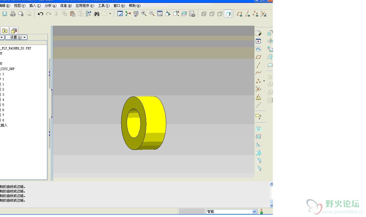

[求助] proe怎样实现这种效果(加分题)

在装配之前就先把这些零件渲染好在组装应该可以吧~

我装的是3.0不知道4.0行不行,我查了一下好像proe不能带边着色显示,除非楼主的不是用proe作的。
发表于 2008-10-10 10:23 | 显示全部楼层
system_curves_color 颜色 定义缺省曲线颜色。三个小数值指定(按顺序)生成颜色中红色、绿色和蓝色的百分比。例如,0 0 49指定的是中间蓝。使用"视图">"显示设置">"系统颜色"可在进程中更改颜色。
system_dimmed_menu_color 颜色 定义缺省的次加亮颜色。三个小数值指定(按顺序)生成颜色中红色、绿色和蓝色的百分比。例如,0 0 49指定的是中间蓝。使用"视图">"显示设置">"系统颜色"可在进程中更改颜色。
system_edge_high_color 颜色 定义缺省边加亮颜色。三个小数值指定(按顺序)生成颜色中红色、绿色和蓝色的百分比。例如,0 0 49指定的是中间蓝。使用"视图">"显示设置">"系统颜色"可在进程中更改颜色。
system_geometry_color 颜色 定义实体线框图元的缺省颜色。三个小数值指定(按顺序)生成颜色中红色、绿色和蓝色的百分比。例如,0 0 49指定的是中间蓝。使用"视图">"显示设置">"系统颜色"可在进程中更改颜色。
system_hidden_color 颜色 定义隐藏线框图元的缺省颜色。三个小数值指定 (按顺序) 最终颜色中红色、绿色和蓝色的百分比。 例如,0 0 49 指定的是中间蓝。使用"视图">"显示设置">"系统颜色"可在进程中进行更改。
system_highlight_color 颜色 定义缺省的主加亮颜色。三个小数值指定(按顺序)生成颜色中红色、绿色和蓝色的百分比。例如,0 0 49指定的是中间蓝。使用"视图">"显示设置">"系统颜色"可在进程中更改颜色。
修改了以上配置
选中所有边 复制 粘贴
我怎么才能贴图

发表于 2008-10-10 13:47 | 显示全部楼层
楼上的朋友你是把35楼的所有设置都改了还是只改了一项呢

发表于 2008-10-10 14:13 | 显示全部楼层
不知道这样过关不
我得方法很简单
1: 4.jpg
2:着色。现把整个PART变成黑色.黑线就出来了 :lol
        如果要改颜色就只要改SURFACES
颜色就好.不要改PART颜色

发表于 2008-10-10 16:11 | 显示全部楼层
改了前三项,都设置成0 0 0,应用就成那样了,不过选择边很麻烦
发表于 2008-10-10 16:19 | 显示全部楼层
我的配置文件
我把配置文件传上来,看看有什么可以参考的。你们应用一下,选中边,ctrl+c然有ctrl+v就可以了
