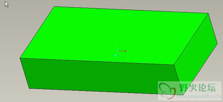

[求助] proe怎样实现这种效果(加分题)

发表于 2008-10-9 13:00 | 显示全部楼层
1:模型显示===》普通====》颜色(取消勾选)
2:模型显示===》着色====》带边(勾选)
3:系统颜色====》图形几何===》为黑色
然后保存为一种格式就可以了,(***.SCL)
下次要用的话,打开**.scl  再执行下面两步

发表于 2008-10-9 14:42 | 显示全部楼层
23 楼 的方法其本可以,现在只差不能显示彩色了

发表于 2008-10-9 14:53 | 显示全部楼层
ANSWER
什么颜色都可以呀!更改R  G   B值
106

发表于 2008-10-9 15:07 | 显示全部楼层
又显示黑边,又着色是彩色的按你的设置是不行的

发表于 2008-10-9 17:13 | 显示全部楼层
show_shaded_edges yes, no
   在着色时,控制边的颜色。
   yes - 边的显示要比它们所属的曲面暗。
   no - 边与它们所属的曲面,有相同的颜色。
配置一下不知到什么效果。
我试了一下,效果不明显,且不是黑边   ----huqy168

发表于 2008-10-9 17:45 | 显示全部楼层
是的,更改为黑边后不能更改其零件只能用原色, 不能更改颜色。
发表于 2008-10-9 17:58 | 显示全部楼层
先给模型上黑色,再给所有实体曲面上一个其它的颜色可以啊!两步搞定!
此方法只对简单的零件有用,如是组立呢?   -----huqy168
[ 本帖最后由 huqy168 于 2008-10-9 19:28 编辑 ]
