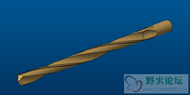

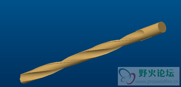

发表于 2015-3-25 14:32 | 显示全部楼层 |阅读模式
练习使用:螺旋扫描——阵列——插入基准平面——投影曲线——边界混合——选择性粘帖——实体化等命令。

      给你点赞!(标准麻花钻的钻柄应该比此模型的钻柄更长一些。)
刃口也不太对
