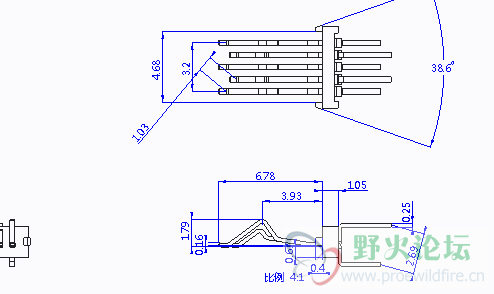

我想直接修改工程中的38.6°为40°,从而把零件图中的也修改为了40°,proe能不能实现

在工程图中显示尺寸的话,是可以实现的。如果是手动标注尺寸的话,是不行的。

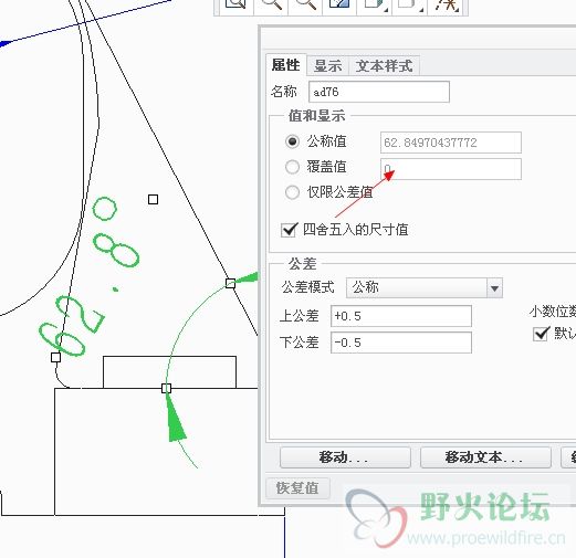

可以,双击尺寸,在弹出的对话框中选择覆盖值

 楼主| 发表于 2015-3-25 15:36 | 显示全部楼层
这个只是修改了值,但是实际没有修改

发表于 2015-3-25 16:09 | 显示全部楼层
这个是proe、ug、sw三维参数化设计软件的最基本的强项,一定能,前提是所标注的尺寸必须是自动标注的驱动型尺寸。

 楼主| 发表于 2015-3-25 17:12 | 显示全部楼层
这个是可以的
