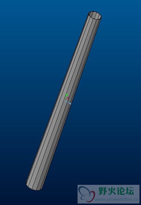

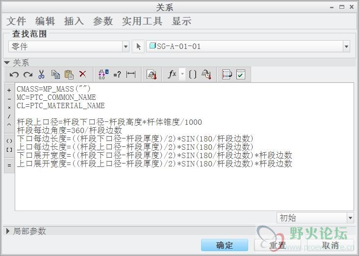

有时我们在做产品的设计时会限制某个特征的取值范围,如我们在做多边形锥形杆件(如电力杆件产品)时,为了方便调用,他的特征参数我们设定为可以输入的,他的边数一般是8~24边,低于3边就不能组成多边形了,所以我要设定边数的输入范围是3~30的自然数,超出这个范围,就退出再生回到默认状态。我该在关系中如何对多边形边数的关系进行描述。谢谢!

请输入杆体锥度(范围a~b)  简单提示下就行了吧

这样只是在调用或再生时,输入提示他。我的想法是,当他输入超出范围时(再生会失败),退回到默认状态。我想通过关系式来实现。不知道哪位高手可以帮帮我。

 楼主| 发表于 2015-3-20 15:25 | 显示全部楼层
谢谢4楼的帮助,原来这样就可以。谢谢!
