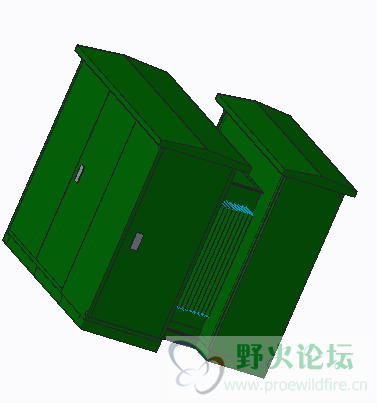

[原创] 美变立体图图片

发表于 2015-3-18 16:50 | 显示全部楼层
这啥东西
发表于 2015-3-19 00:27 | 显示全部楼层
看不明白呢?

发表于 2015-3-19 09:19 | 显示全部楼层
看题目啊,好像是个 破变压器吧?

 楼主| 发表于 2019-6-11 10:13 | 显示全部楼层
这套图纸的确是本人所画、本人的确做结构设计,请尊重原创

发表于 2019-6-11 14:26 | 显示全部楼层
此种结构最早是沈阳昊诚的产品,在美国COOPER美变基础上演变过来的,此种布置主要是增大了低压出线室的空间,此种所谓的美变,在原始翻译应为组合式变压器,归类为变压器,引进到中国后按箱变功能使用,但内部由于通风隔热等措施不到位,内部温度变化较快,对于电子元件的使用不利。
