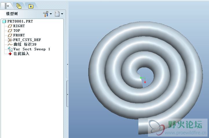

求好人帮忙画下这个

我只能做成这样了,中心位置怎么包上去的实在想不明白,等待大神的解答
这是螺旋线的公式
/* 对笛卡儿坐标系,输入参数方程
/* 根据t (将从0变到1)对r, theta和z
/* 例如:对在 x-y平面的一个圆,中心在原点
/* 半径 = 4,参数方程将是:
/*           r = 4
/*       theta = t * 360
/*           z = 0
             r=4+24*t
         theta = t*360*3
             z=0
56
66
发表于 2015-3-18 13:29 | 显示全部楼层
没有你想的那么复杂,收尾部分是一个半球,而且扫描的轨迹也不对,轨迹应该是半圆弧拼接而成,例如8、16、24这样

发表于 2015-3-18 16:01 | 显示全部楼层
可以参考蜗牛参数公式来做。

发表于 2015-4-25 00:54 | 显示全部楼层
螺旋扫描轨迹,扫描,最后两端旋转半球
