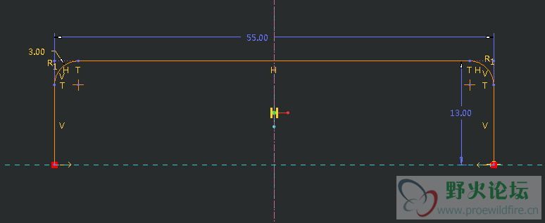

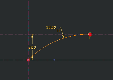

要做一个曲面扫描,轨迹线和截面如下图所示,但转角的位置不能做圆顺过渡,请教下高人这个曲面要怎样出才是正确?
轨迹
轨迹
截面
截面

你这是自交干涉(拐角重叠的部分)。解决方法1,增大轨迹线的R角。2.缩短截面的长度。

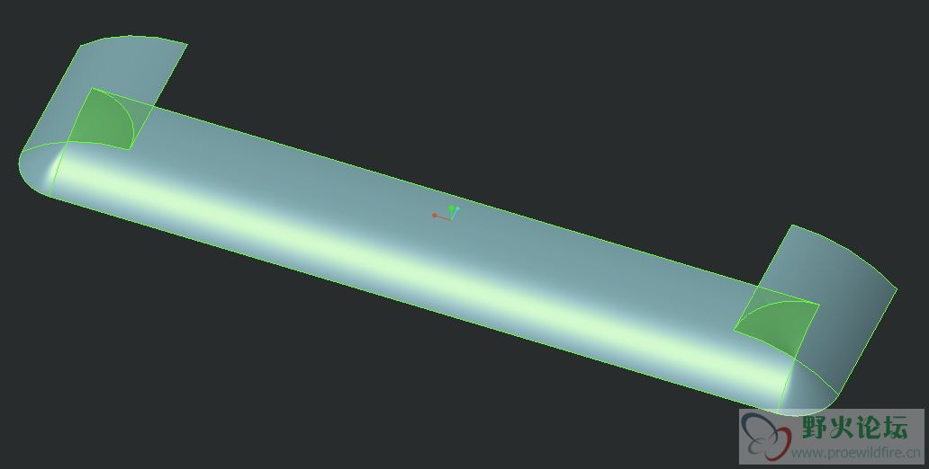

已经补发那个过度失败的图了~~指教下

能否发一张不能圆滑过渡的截屏?一般不能圆滑过渡与轨迹线的r角的大小有关。

已经补发那个过度失败的图了~~指教下
但产品的尺寸定死的,R角也是,那样说,只能用另一个方式来建这个曲面喽??

没错,可采用边界混合的方法来建。

用多轨迹扫描试试

在内边添加一条轮廓线做引导轨迹,外边轨迹用做扫描轨迹试试看
