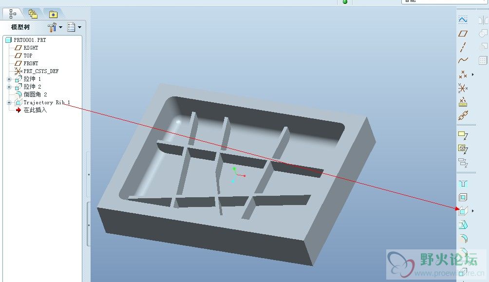

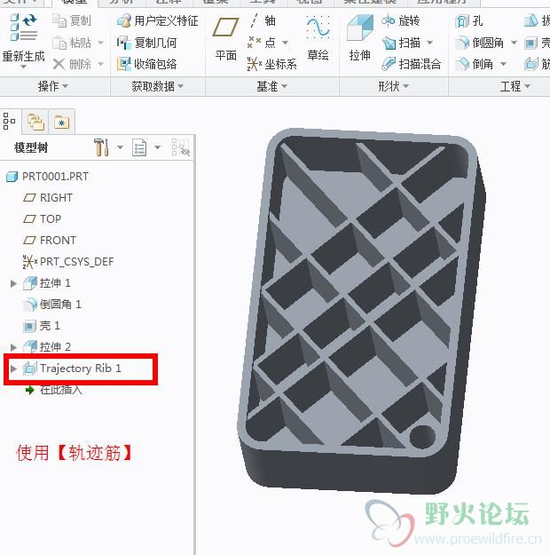

发表于 2015-3-10 10:45 | 显示全部楼层
使用【轮廓筋】。。

发表于 2015-3-10 13:21 | 显示全部楼层
用拉伸就可以了,这是最简单的

发表于 2015-3-10 13:23 | 显示全部楼层
用轨迹筋命令,一步到位,很方便的,几分钟搞掂

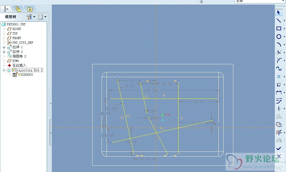

发表于 2015-3-10 15:00 | 显示全部楼层
yh_50310.prt.zip (65.86 KB, 下载次数: 14)
