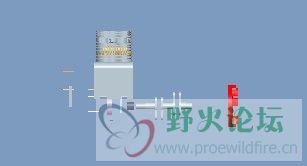

[分享] PROE中让爆炸图自动产生球标和明细表的教程

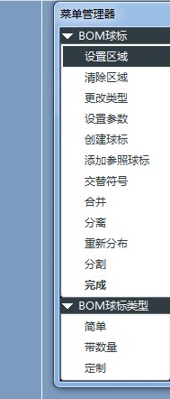

发表于 2013-5-18 21:42 | 显示全部楼层
点击
发表于 2013-5-18 21:43 | 显示全部楼层
选择重复区域
选择重复区域
选择重复区域
创建表
创建表
发表于 2013-5-18 21:45 | 显示全部楼层
创建表的过程
发表于 2013-5-18 21:48 | 显示全部楼层
双击写入参数,再点击切换符号选择创建球标,
发表于 2013-5-18 21:50 | 显示全部楼层
选择图形,就可以了

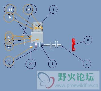

发表于 2013-5-18 21:51 | 显示全部楼层
生成,当时没有除去重复所以有重叠的
