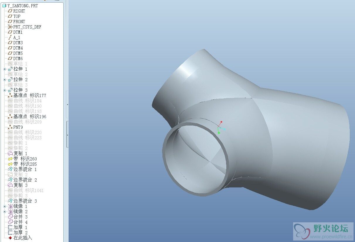

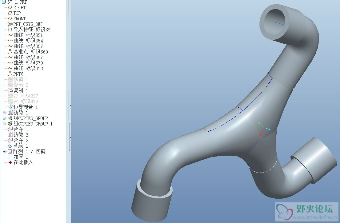

自己正在学习复杂的proe 自己画得两个零件 还有不满意的地方 希望大家指导

 楼主| 发表于 2015-3-3 14:06 | 显示全部楼层
hzengxin 发表于 2015-3-3 13:02
曲面不能这样接:
我也看着怪怪的 是不是可以这样 在中间再加条线 然后做曲面扫描 还有 同径的倒还好说 异径的看着是不好看 我再找找别的办法???????

发表于 2015-3-3 14:10 | 显示全部楼层
jiuzhou_001 发表于 2015-3-3 14:06
我也看着怪怪的 是不是可以这样 在中间再加条线 然后做曲面扫描 还有 同径的倒还好说 异径的看着是不好看 ...
可以参考下面的建模
三通管_G2连接
http://www.proewildfire.cn/thread-117949-1-1.html

发表于 2015-3-4 10:13 | 显示全部楼层
相切被你吃了吗?

 楼主| 发表于 2015-3-6 18:41 | 显示全部楼层
蓝沁秋 发表于 2015-3-4 10:13
相切被你吃了吗?
没有被我吃 主要是不会吗 来学习呢 这是我重新的画的 个人感觉还是不行 麻烦指教一下
