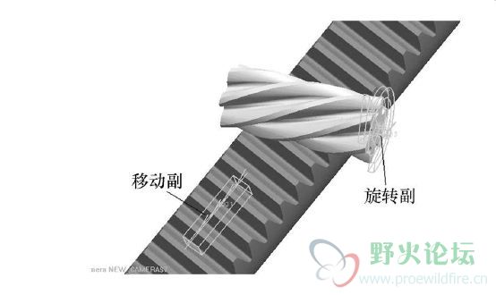

如题,这样子的斜齿轮怎么画,我只会不扭转的斜齿,帮帮忙
齿轮齿条
齿轮齿条

发表于 2015-3-2 14:51 | 显示全部楼层
这样的两种齿形能正确啮合吗?比如,将其中一个齿能放入另一个齿槽吗?

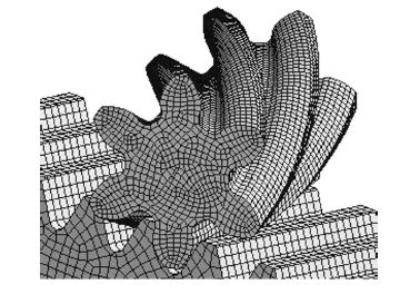

 楼主| 发表于 2015-3-2 15:04 | 显示全部楼层
我也不太懂,看别人的期刊论文上的,因为要用到
啮合
啮合

发表于 2015-3-2 21:00 | 显示全部楼层
螺旋角相同就可以啮合了,这个应该明白吧.要么把斜齿轮改成直齿,要么把齿条改成斜齿条

发表于 2015-3-3 20:37 | 显示全部楼层
这个好像只是将一般的斜齿轮成一个角度摆就好了吧?要不然斜齿轮直着摆没法跟齿条啮合啊。
