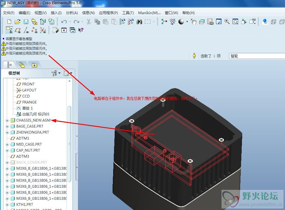

请教:为何在总装模型下,不能改变子组件中零件的颜色
为零件着色时提示“外观只能被应用到顶级元件”

 楼主| 发表于 2015-2-27 16:44 | 显示全部楼层
我一个点,系统就是提示“外观只能被应用到顶级元件”,搞不成。我的是proe5.0版本,你的是这个版本吗?

 楼主| 发表于 2015-2-28 08:52 | 显示全部楼层
哦。搞明白了,因为我曾经在总组下设置该子组件的外观,所以,我需要在总组下先清除外观,然后就恢复了。谢谢各位。
