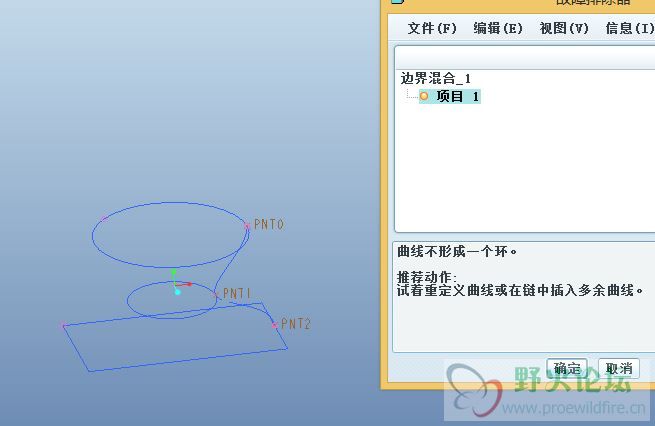

发表于 2015-2-17 18:18 | 显示全部楼层 |阅读模式
主要就是第二方向那条曲线老是提示曲线不闭合,我明明都添加约束了呀,而且圆我也打断了,唉,郁闷啊,没想到在这里卡壳了,为什么啊?

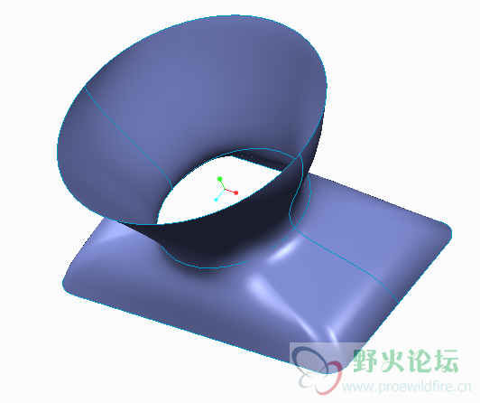

发表于 2015-2-17 23:24 | 显示全部楼层
不知这样是不是你要的

发表于 2015-2-18 10:50 | 显示全部楼层
第二方向只有一条线不够,应该增加一条线

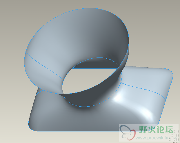

发表于 2015-2-18 17:36 | 显示全部楼层
是这个样子吗?

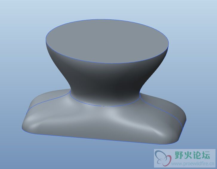

发表于 2015-2-25 15:15 | 显示全部楼层
发表于 2015-2-25 15:24 | 显示全部楼层
附上PRT大家交流一下 4.prt.rar (44.49 KB, 下载次数: 10)

发表于 2015-3-9 16:07 | 显示全部楼层
底下的方应该是直角
