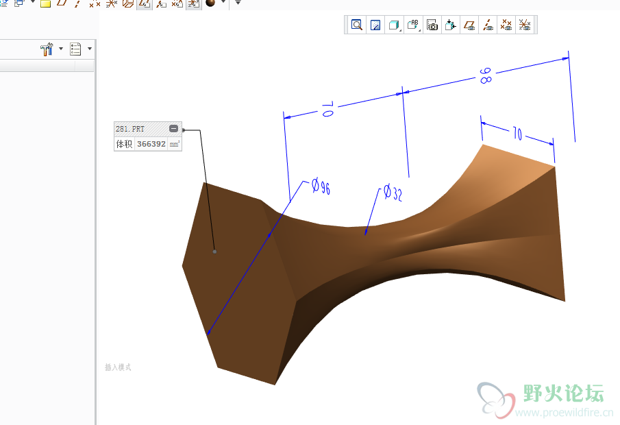

发表于 2015-2-8 09:58 | 显示全部楼层 |阅读模式

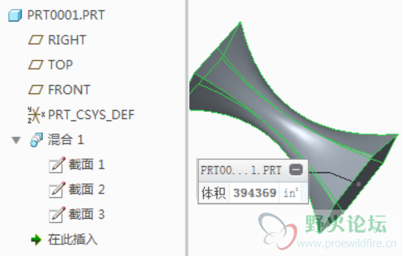

建模如下。
66
102

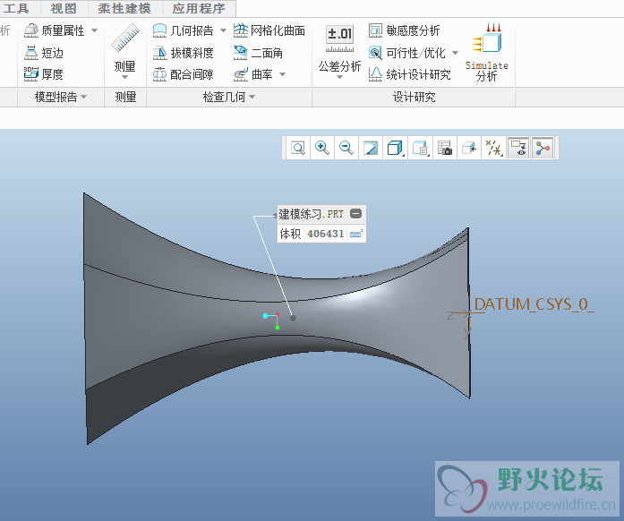

发表于 2015-2-8 13:34 | 显示全部楼层
我的怎么是这么多啊

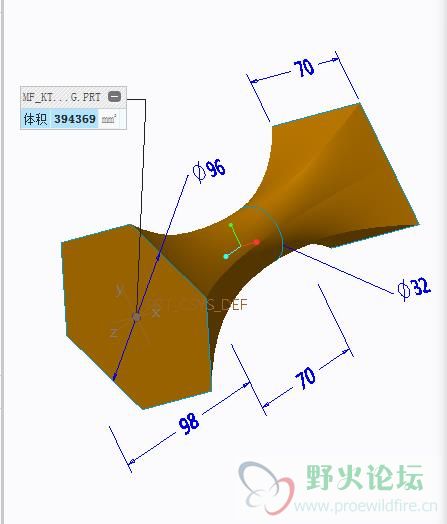

发表于 2015-2-8 14:44 | 显示全部楼层
呵呵,凑下热闹!画产品是我的弱项,试了下
食嘢食味道;睇嘢睇成绩!
注:别发消息求助,有问题请上图论坛解决!

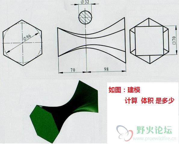

发表于 2015-2-8 16:55 | 显示全部楼层
楼主画错了。视图中靠70的那一端是边长为70的正方形,98的那一端是正六边形。从比例上看2楼画对了。
333
433
发表于 2015-2-8 19:13 | 显示全部楼层
同意。
请重新审图。
六边形与中间的圆形距离是98,圆形与方形的距离是70.楼主画的与图纸相反。

 楼主| 发表于 2015-2-8 20:05 | 显示全部楼层
已更正。谢谢。
2753
417
4149
热心助人勋章希望之星勋章优秀会员勋章嘉宾勋章
 楼主| 发表于 2015-2-8 20:06 | 显示全部楼层
laiwugaoliang@1 发表于 2015-2-8 19:13
同意。
请重新审图。
已更正。谢谢提醒。

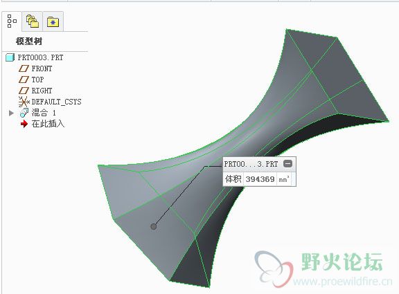

发表于 2015-2-8 21:56 | 显示全部楼层
凑个热闹,新电脑刚装软件,配置还没做,单位都还是inch呢,嘿嘿
他山之石,可以攻玉||绳锯木断,水滴石穿
拒绝回短消息,有问题请发帖。

2753
417
4149
 楼主| 发表于 2015-2-8 22:26 | 显示全部楼层
看来   体积=394369  是 对的了。。。谢谢。

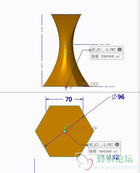

1609
1952
发表于 2015-2-8 22:42 | 显示全部楼层
能将你的模型上传么?刚装3.0的,还不习惯。
