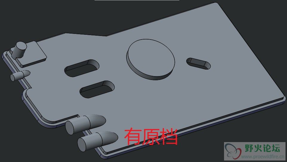

竟然不能抽壳,求高手,有原档!!!

抽壳后再做横向的三个柱子,这样的产品不用抽壳了!

 楼主| 发表于 2015-2-6 16:12 | 显示全部楼层
谢谢2楼,我试一下。

将圆角做好,试下
