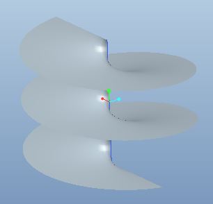

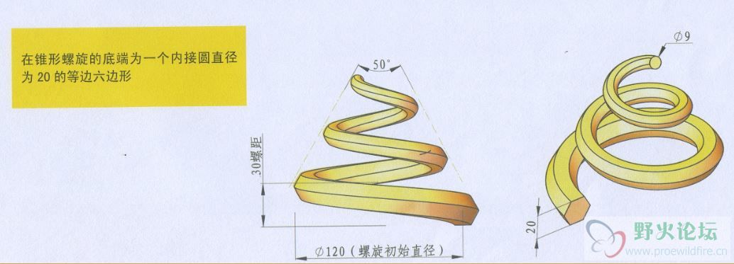

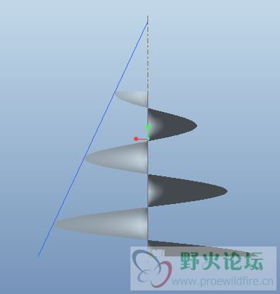

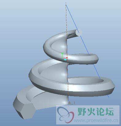

很中规中矩的做法,不简便但是蛮好懂的,希望高手教我一下怎么只用VSS做出所需的锥形螺旋曲面,这应该是要在绘制扫描截面时给线长度也添加一个关系,可惜我还不会。
另外问一下,发帖时怎么让文字出现在图片的最后而不是一开始??
图纸
图纸
VSS做出螺旋曲面
VSS做出螺旋曲面

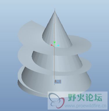

旋转锥形曲面,锥顶角为50°
旋转锥形曲面,锥顶角为50°
曲面修剪
曲面修剪
曲面边为轨迹做扫描混合
曲面边为轨迹做扫描混合

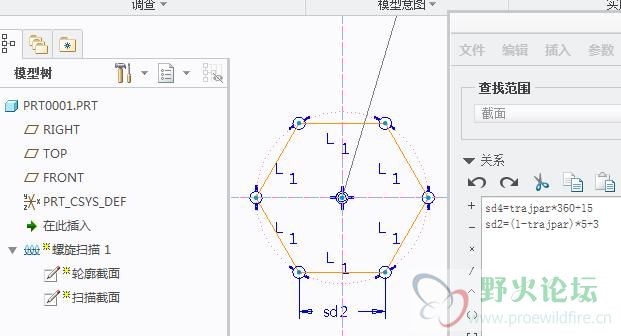

 楼主| 发表于 2015-2-6 00:44 | 显示全部楼层
hzengxin 发表于 2015-2-6 00:09
用可变截面也做不出从六边形直接变成圆
我是想怎样用VSS做圆锥形螺旋线,不是变截面

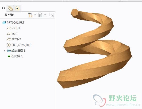

 楼主| 发表于 2015-2-6 00:50 | 显示全部楼层
唉,看来我真的是把简单问题复杂化了,主要是做这个之前看了个圆锥形弯曲弹簧,整的我居然忘记可以直接螺旋扫描了。。

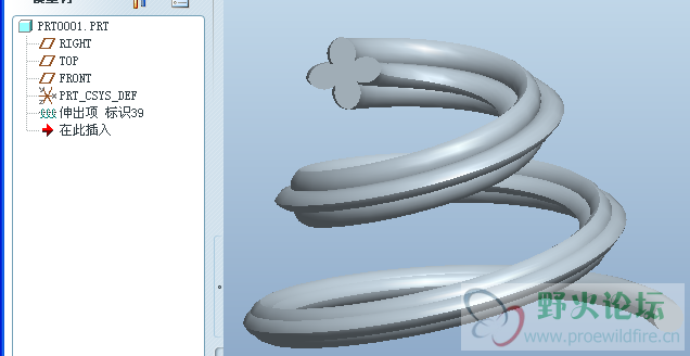

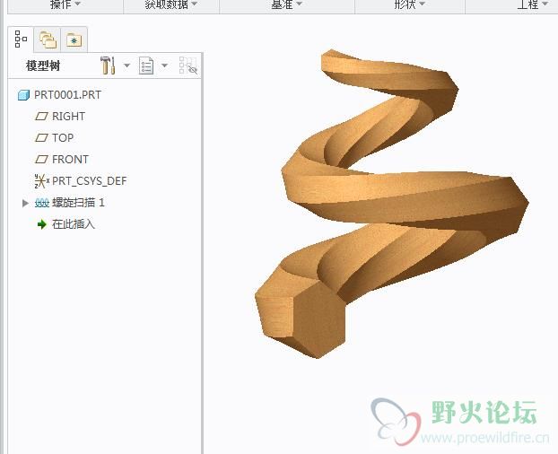

发表于 2015-2-6 08:46 | 显示全部楼层
204
-3
251

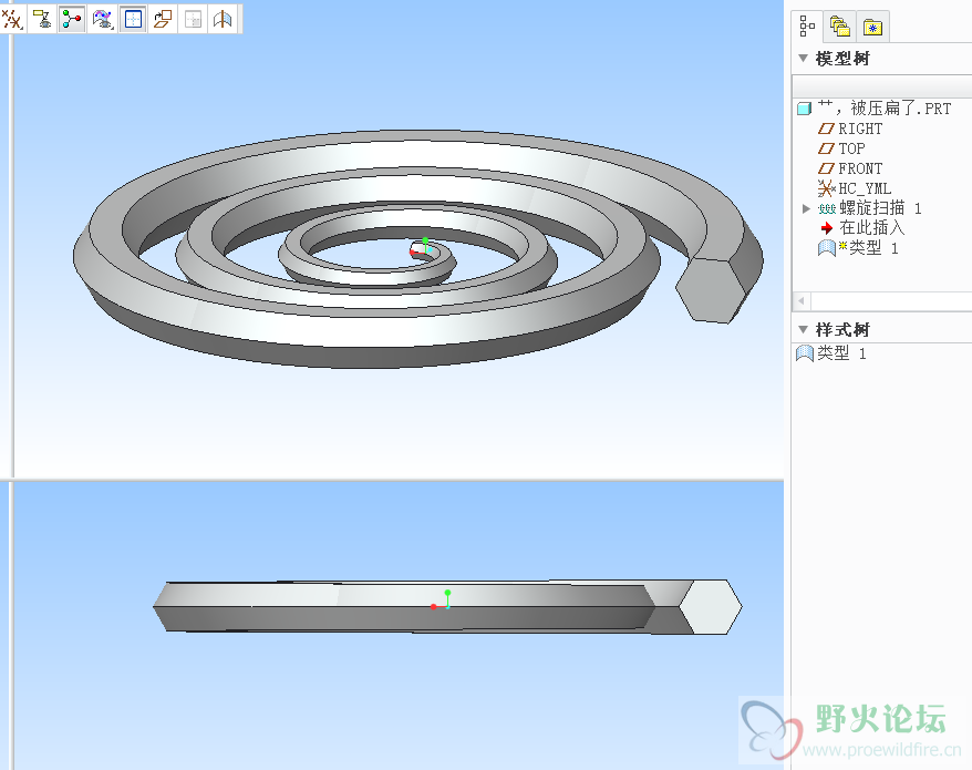

发表于 2015-2-6 11:08 | 显示全部楼层
被压扁了
111
162
 楼主| 发表于 2015-2-6 11:24 | 显示全部楼层
啊咧?为何你的零件名称可以用中文?
