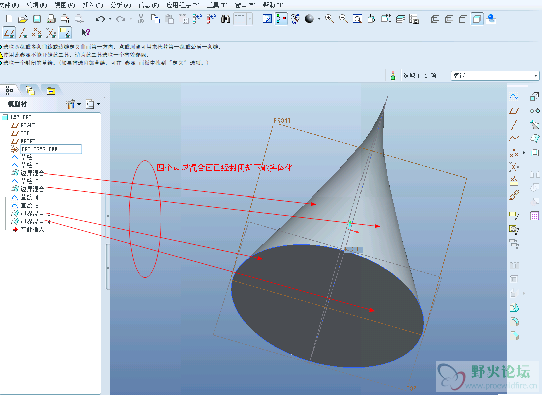

小弟在练习时碰到混合曲面不能实体化问题,曲面已经封闭。
请高手指点

检查一下,是不是有【收敛】的情况。。。

把尖尖的嘴切掉,实体化之后再用移除功能补上

检查一下,是不是有【收敛】的情况。。。
谢谢指点,已经搞定了
