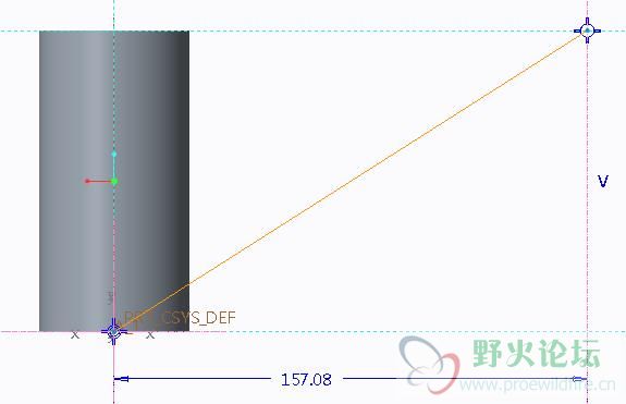

圆柱底面周长是50*π(派),这个π(派)在pro/e里怎么输入?

啊啊啊啊,包不上啊,这是为什么??

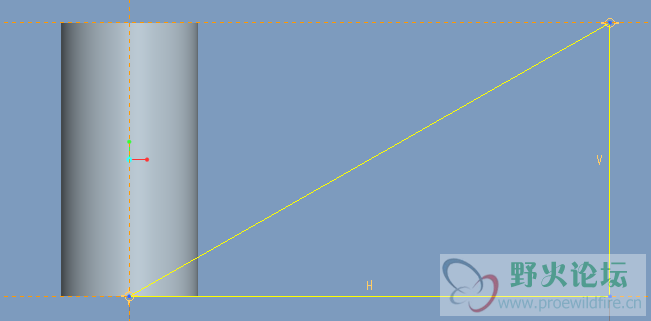

首先你想包络的话,整个图形必须贯穿你的实体才能成功,另外你说的“π”在关系式中是输入trajpar

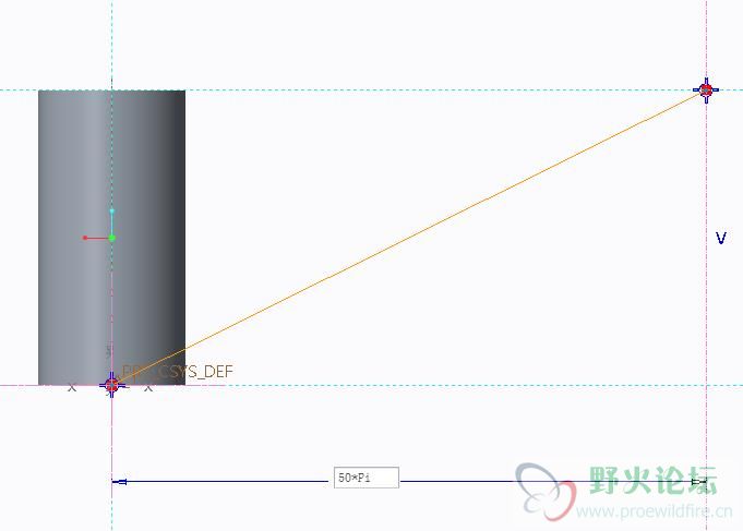

pai在proe中用PI表示就可以了,和trajpar根本就不挨边。

我那条包络线这么画怎么包不上?包络线往左移动下就能包上了,这是为何?

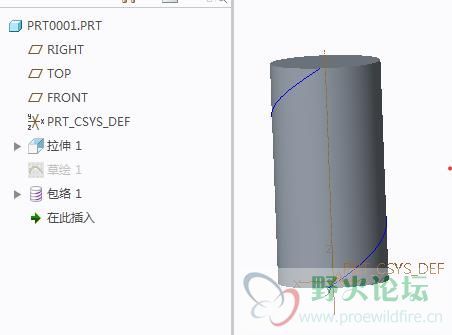

草绘时,首先建立一个【草绘坐标系】。。。

非常感谢!!!!虽然不知道为什么必须建立草绘坐标系。。。
