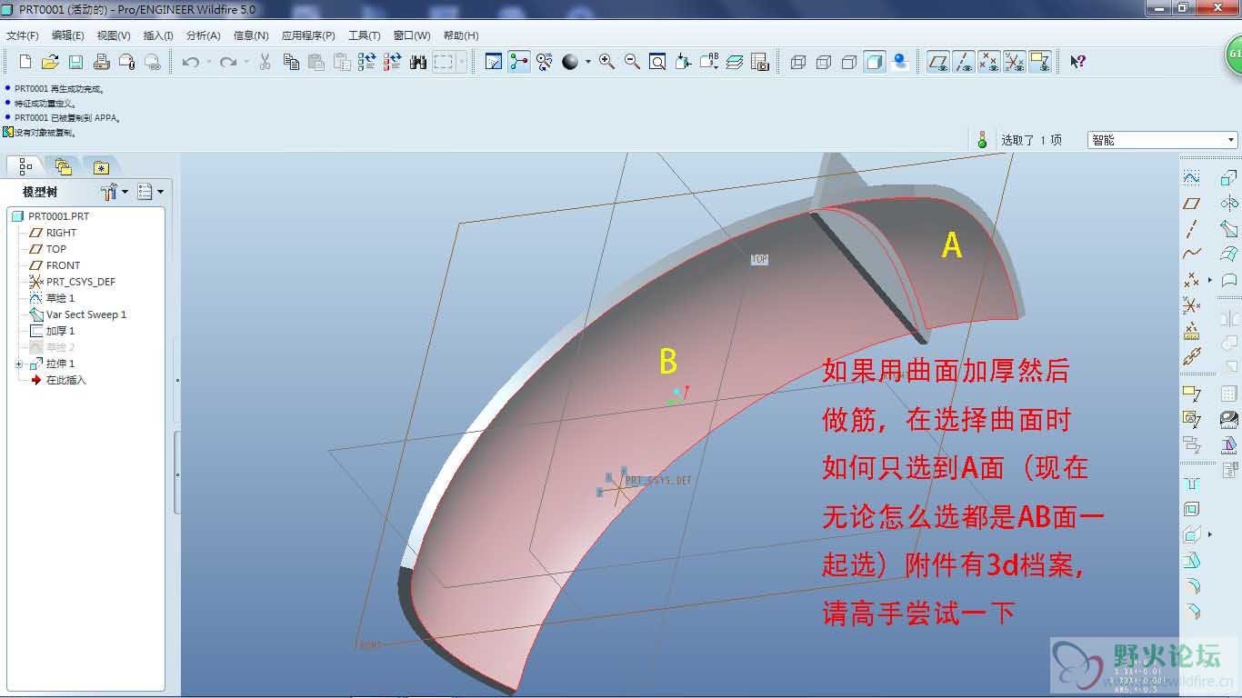

[求助] 这个曲面该如何只选择a部分的曲面

据说CREO 3.0以后有这个功能。
叫做分割曲面。

在Creo里是可以做到排除曲面功能,你看看功能选项那里有没有排除独立曲面功能!

修剪工具,你要哪面,就修剪哪面
