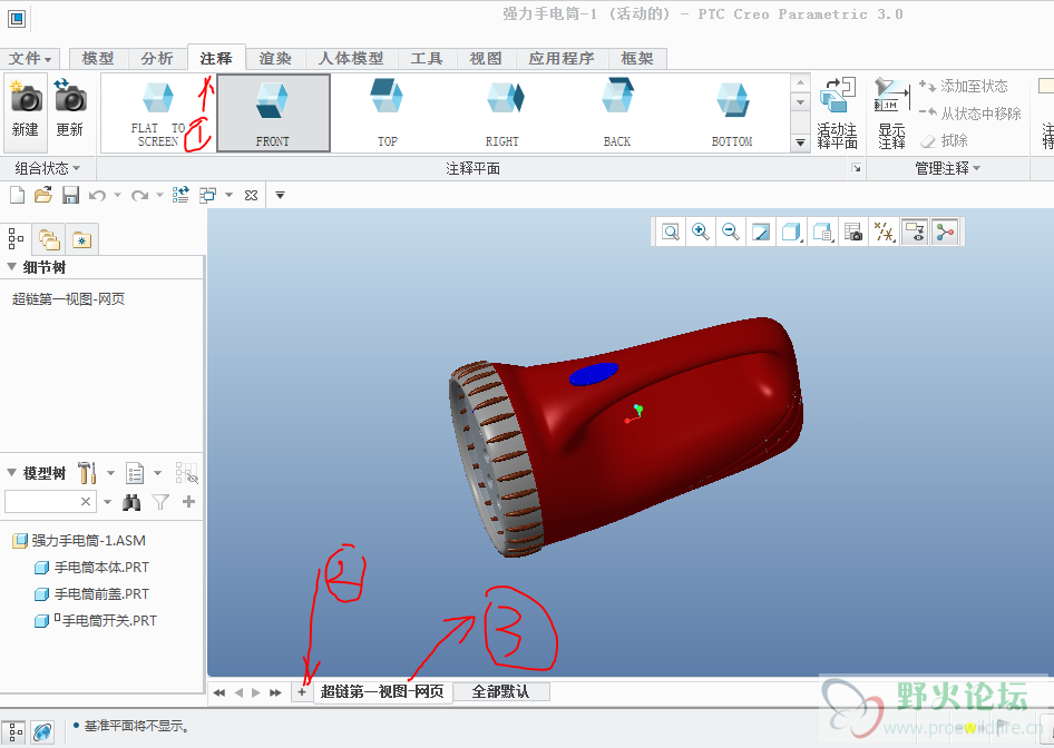

此功能有助于设置组合状态,以协助在大型或复杂模型中浏览所有组合状态。您可以将每个注解指定为特定组合状态的超链接。它不是简单的网页链接。下面来具体创建,看看它的妙用和技巧

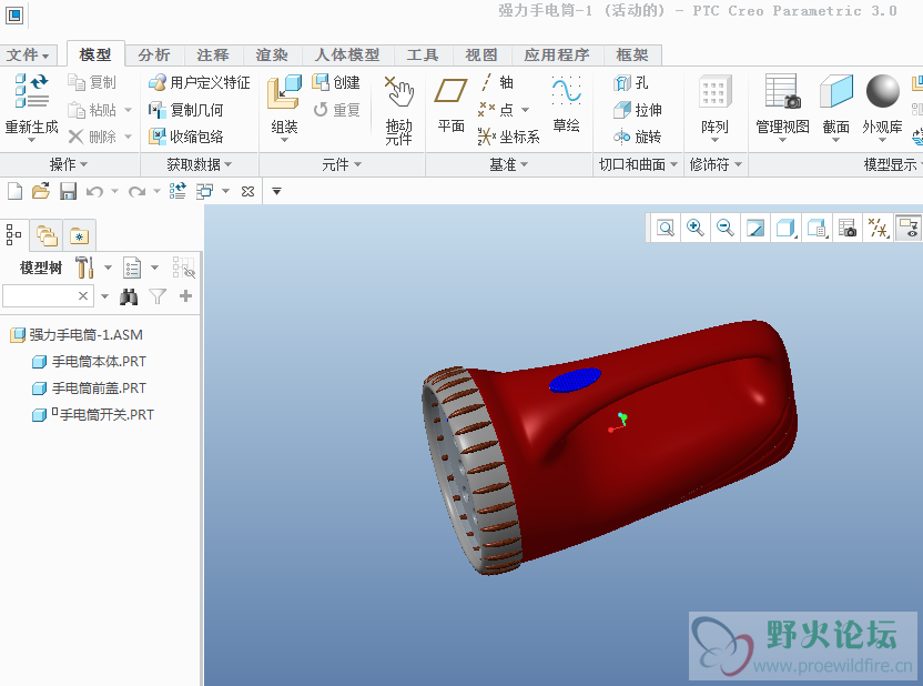

1,既然是组合状态,那么我们先创建一简单装配体,比如说强力手电筒
2,注释-添加视图,创建第一视图-网页

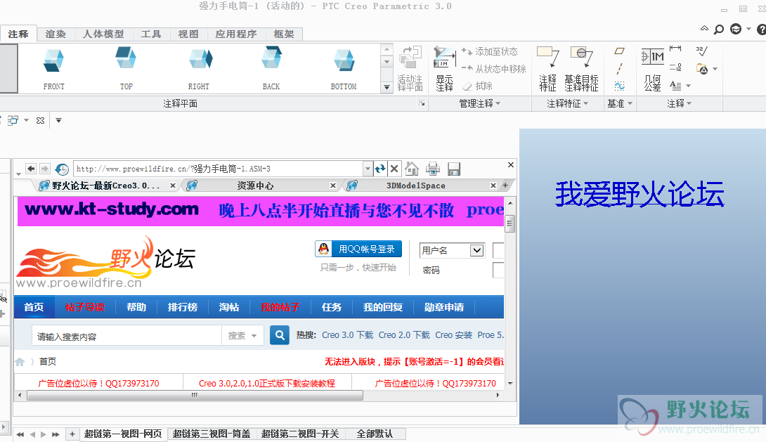

3添加一独立注解,如图

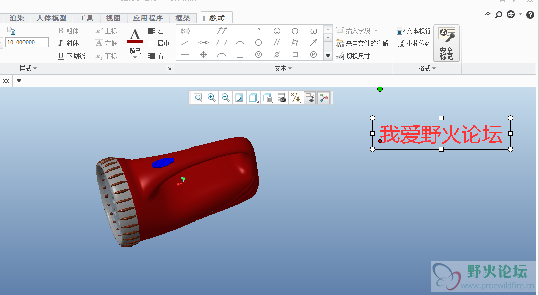

4,为方便观看识别,在格式里把注解字高进行修改

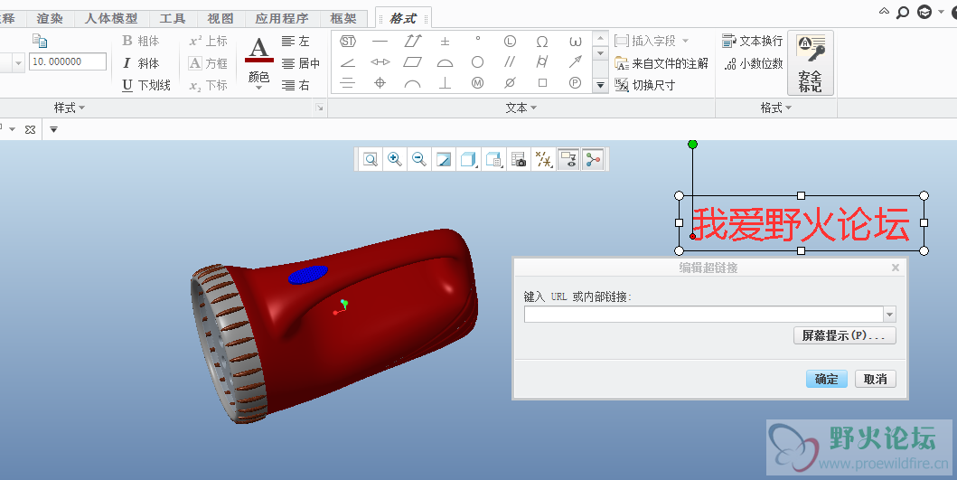

5,添加链接如图
6键入野火论坛网址
7,如图,我们的网页链接就创建好了,但这只是简单的常规链接
8,如果我们想创建模型本身的自定义链接,也就是说在组合状态的超链接,从而快速地查看某一组件的状态特征,那么,我们就要再创建,这也是creo3.0链接所增强的功能。比如,我们想查看手电筒的开关放大图,(郁闷,涂片又太大,上传不了,先到这儿吧)
