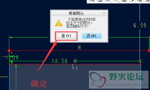

为什么修改草绘尺寸,后面的所有特征都失败?怎么才能修改草绘尺寸,又不导致后面特征失败?比方说,中间某个尺寸绘制错了,然后我进行修改,这样就导致后面所有的特征全部失败,我只有重新一步步重画!很浪费时间!我以下个简单的实体为例![img][/img]

发表于 2015-1-28 16:30 | 显示全部楼层
如果有参照是可以替换新的线条

 楼主| 发表于 2015-1-28 16:39 | 显示全部楼层
我proe5.0没有替换这个菜单啊

发表于 2015-1-28 16:47 | 显示全部楼层
zhuimengren3870 发表于 2015-1-28 16:39
我proe5.0没有替换这个菜单啊
我以前都用过,都有替换功能!

 楼主| 发表于 2015-1-28 17:33 | 显示全部楼层
你说的替换是在草绘界面里吗?

发表于 2015-1-28 18:09 | 显示全部楼层
zhuimengren3870 发表于 2015-1-28 17:33
你说的替换是在草绘界面里吗?
对,proe的在编辑里

 楼主| 发表于 2015-1-30 10:18 | 显示全部楼层
替换后还是不行啊?后面特征还是缺少参照?

 楼主| 发表于 2015-1-30 14:00 | 显示全部楼层
替换图元之后还要替换参照是吗?
