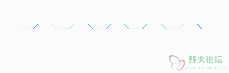

新人求助!如题。如何用阵列的方式 将图1做成图二的样子。。。。
图一
图一
图二
图二

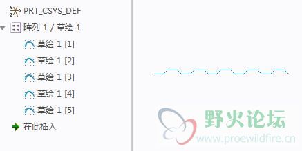

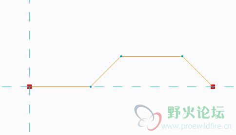

做好草绘,到【阵列】中阵列。creo草绘中没有阵列功能。。。cad可以

这样好像无法进行后续拉伸等操作
92
97
发表于 2015-1-28 22:26 | 显示全部楼层
这样好像无法进行后续拉伸等操作
2753
417
4149
热心助人勋章希望之星勋章优秀会员勋章嘉宾勋章
发表于 2015-1-29 08:00 | 显示全部楼层
上帝的弃儿 发表于 2015-1-28 22:26
这样好像无法进行后续拉伸等操作
使用【草绘】中的 【投影】,然后拉伸。。。
